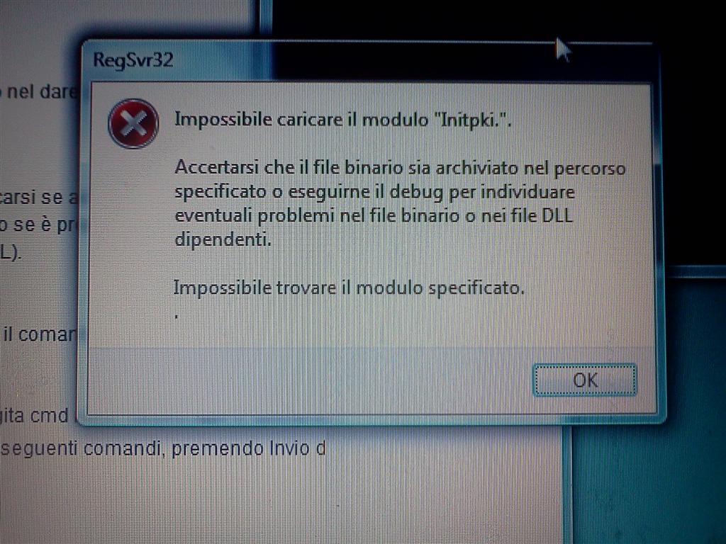

  1. Anonimo
    2013-08-27T07:23:28+00:00
    buongiorno a tutti!! scusate per il ritardo risposta ma  avevo deciso di cambiare il pc al seguito del problema ma poi mi sono acorto che nn ho soldi ( hihihi)!! comunque il problema persiste ancora CODICE ERRORE 8024402f,, quando vado al CMD per fare quello che mi ha spiegato Gerta mi da questa scrita per tutti e tre i comandi. poi ho da aggiungere un detalio che io ho una adsl teletu mio fratello altro operatore pero quando vado a casa di mio fratello i aggiornamenti gli fa senza problemi.. grazie in anticipo per la vostra pazienza
