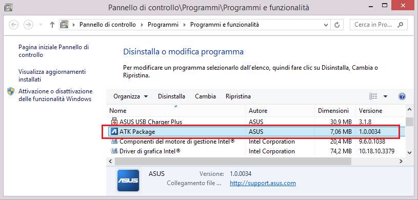

  1. Anonimo
    2015-01-11T12:28:33+00:00
    Ma dopo il riavvio,in Programmi e funzionalità l'utility è presente?Probabilmente come aveva immaginato DM\_L nella risposta precedente,i driver si sono reinstallati al riavvio,automaticamente.
    Quest'applicazione,Keyoboard Device Filter Utility serve per visualizzare il Poup sul desktop,quando regoli il volume,mentre l'altra,ATKACPI driver and hotkey-related utilities serve appunto a far funzionare i tasti con la combinazione Fn.
    Comunque se adesso tutto funziona regolarmente tienilo così.

  2. Anonimo
    2015-01-11T11:53:58+00:00
    Grazie mille per il suggerimento. Comunque è successa una cosa strana, non appena ho disinstallato "Keyoboard Device Filter Utility" (l'altro neanche l'ho trovato), dopo il riavvio tutto è tornato alla normalità, senza aver reinstallato il driver.
    Com'è possibile?
    Avrò altri problemi in futuro se non installo quel driver?

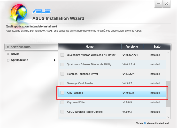

  4. Anonimo
    2015-01-10T22:10:53+00:00
    Ciao, Alessandro.
    Correggimi se sbaglio.
    Potrebbe disinstallare questa applicazione
    Riavviare il sistema e reinstallarla automaticamente
    E poi fare lo stesso con 'Keyboard Filter', che è appena sotto; ma Keyboard Filternon è presente in Programmi e funzionalità.
    Ciao

  5. Anonimo
    2015-01-10T21:30:14+00:00
    Vai a questa pagina Asus e scarica l'utility appropriata per il tuo notebook.
    Le utility che a te interessano dovrebbero essere Keyboard Device Filter Utility e ATKACPI driver and hotkey-related utilities (li trovi nella sezione Utilities inserendo come sistema operativo Windows 8)
    La cosa strana è che si trvano nella sezione di Windows 8 e non 8.1.
    Prima di installare disinstalla prima quelli che attualmente sono installate.
    Ciao.
