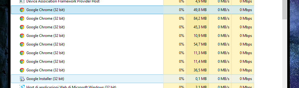

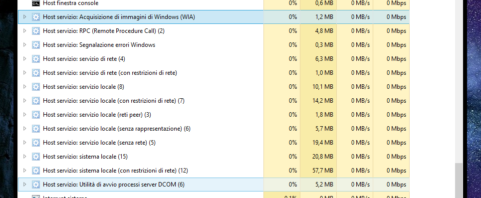

Spesso e volentieri da un po di mesi a questa parte mi sto occupando molto di più del mio notebook con Windows 8.1 Update (non che prima non lo facessi). Faccio spessissimo scansioni anti virus con Windows Defender e anti malware con Malwarebytes, e anche con AdwCleaner, cerco di ottimizzare sempre il tutto e tenere il pc in salute. Quando però do un occhiata al task manager per capire cosa influisce sulle prestazioni del pc mi rendo conto che ci sono dei processi poco chiari, e vorrei sapere se qualcuno è in grado di chiarirmi le idee. In particolare quando utilizzo Chrome, si avviano molti processi, non so perchè, in più trovo sempre in esecuzione tantissimi processi Host di cui non conosco la funzione. Mi ritrovo ad accendere il computer e ritrovarmi tra il 30% e il 50% di memoria RAM già occupati (4GB in totale), e l'utilizzo del disco spesso sale fino al 99-100% anche senza avere nessun programma aperto. In più, ho notato che il tempo che impiega durante la fase di login a caricare e visualizzare la schermata start è aumentato tantissimo rispetto ai primi tempi.

Il fatto che esistano molti processi di Chrome è un qualcosa che può essere spiegato con la sua gestione della memoria (che, onestamente, non conosco): si tratta, solitamente, di un comportamento tipico quando si aprono molte schede del browser per visualizzare più siti web.

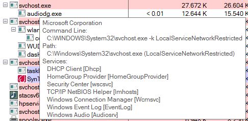

Il discorso relativo ai processi svchost è presso spiegato: si tratta (come lo stesso nome lascia intuire) di contenitori di altri processi, tipicamente servizi, utilizzati da Windows o da altri programmi in esecuzione sul PC; per vedere cosa c'è all'interno di un processo svchost, scarica ed esegui Process Explorer e muovi il mouse sopra uno di quei processi elencati nella parte sinistra della finestra del programma, in modo che venga visualizzato un tooltip che ti mostrerà la riga di commando utilizzata per avviare il processo ed i servizi in esso attivi.

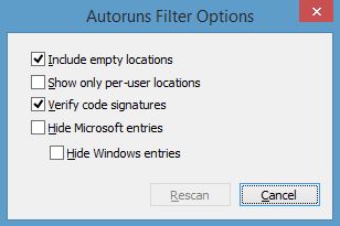

Per quanto riguarda, infine, il problema della lentezza in fase di boot del sistema, un aiuto ti viene dalla precedente indicazione che ti ho fornito: sapendo quanti e quali servizi sono attivi, puoi scegliere se qualcuno può essere attivato o configurato per l'avvio manuale invece che automatico, o addirittura disabilitato del tutto se non ne hai più bisogno. In aggiunta a questo, scarica ed esegui **Autoruns**, per avere un elenco completo di tutto quello che viene avviato automaticamente al boot di Windows: potrai attivare/disattivare una o più voci con un click sulla casella posta alla sinistra di ogni voce; al primo avvio di Autoruns, ti suggerisco di scegliere il comando "Filter Options" dal menu "Options" e di attivare le opzioni come illustrato di seguito
Premi Rescan per eseguire nuovamente la scansione ed esamina le informazioni visualizzate.
Ovviamente, procedi con la massima prudenza prima di disattivare qualcosa.
