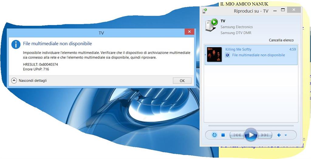

Ciao ho questo errore: UPnP:716...mi aiutate ? grazie

  1. Anonimo
    2017-08-17T16:22:19+00:00

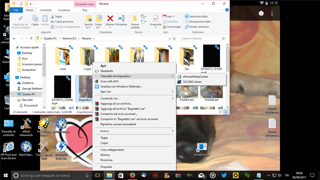

    Ok ci siamo (nel Mio Caso.Pc fisso con Lan e Wlan)
    ip in dhcp Cioè a quel che capisco in automatico.
    Quando siamo collegati alla rete Lan
    per trasmettere il flusso multimediale sul dispositivo della Tv (nel mio caso è una Viera mi mostra il dispositivo 32CS600-Series configurato in wifi su cui trasmettere)si deve:
    1 Clik col dx sul computerino sulla barra in basso a dx e Apri Centro Connessioni e Condivisione,

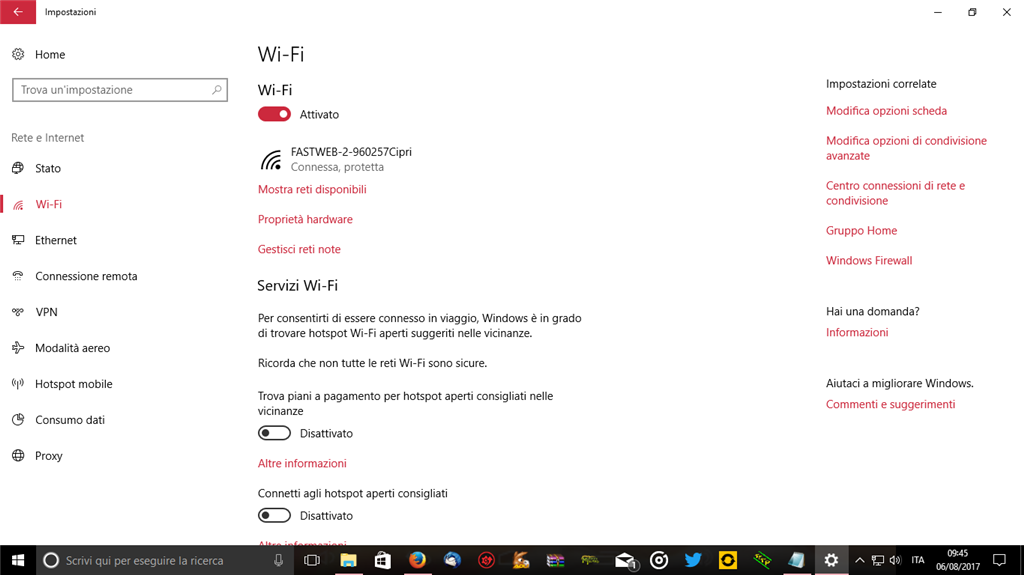

    2 Modifica impostazioni Scheda (si deve far connettere la scheda wifi.Con win10 si attiva si apre
      un sottomenù e da li scegliere la propria connessione ad internet,
      Oppure:Start e... Sopra al pulsante Arresta
      cè il pulsante Impostazioni... Apri e poi ancora... Apri Rete e internet Wifi,scegli Wifi   (interruttore:Attiva)
      ti chiederà quale rete e scegliere la propria
      Vedrete che che si attiva senza passare dalla Lan alla Wlan.
      L'icona del computerino sulla barra rimane stabile

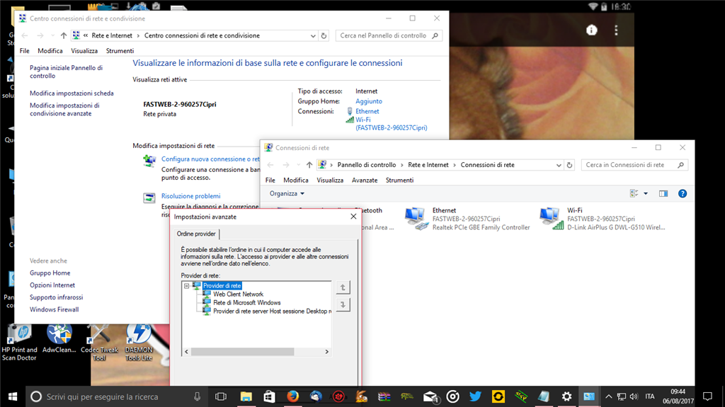

    3 Sempre in Modifica Impostazioni Scheda Cè il pulsante Avanzate:
      Aprirlo e poi Ancora:Impostazioni Avanzate, io ho messo Web Client Network

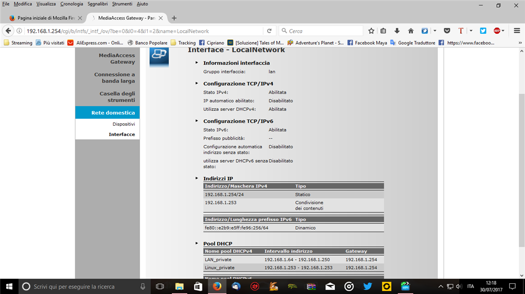

     NB io ho un Technicolor TG789vac v2_MOS ,In... RETE Domestica/Interfacce/LocalNetwork
        in configura...ho disabilitato:IP Automatici e lasciato: Utilizza server DHCPv4 attivo.
     ps sul cellulare sulla tv la rete dlna funge però il server dlna del Tecnicolor scompare
        quello del mediaplayer cè e pure Serviio.

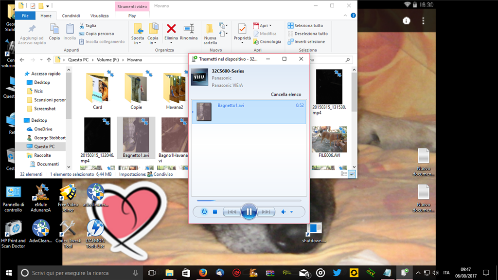

        I flussi multimediali si trasmettono tranquillamente dal PC alla SmarTV
        Allego alcuni screenshot
        Ciao e addio errore UPnP: 716
    Aggiungo una nota importante per la risoluzione del Problema,in quseto tread di themac: https://fastweb.it/forum/servizi-rete-fissa-tematiche-tecniche/non-funziona-port-mapping-ne-dlna-possibile-t13515-20.html#p58954
    Funziona tutto dopo aver fatto la modifica al file User.ini

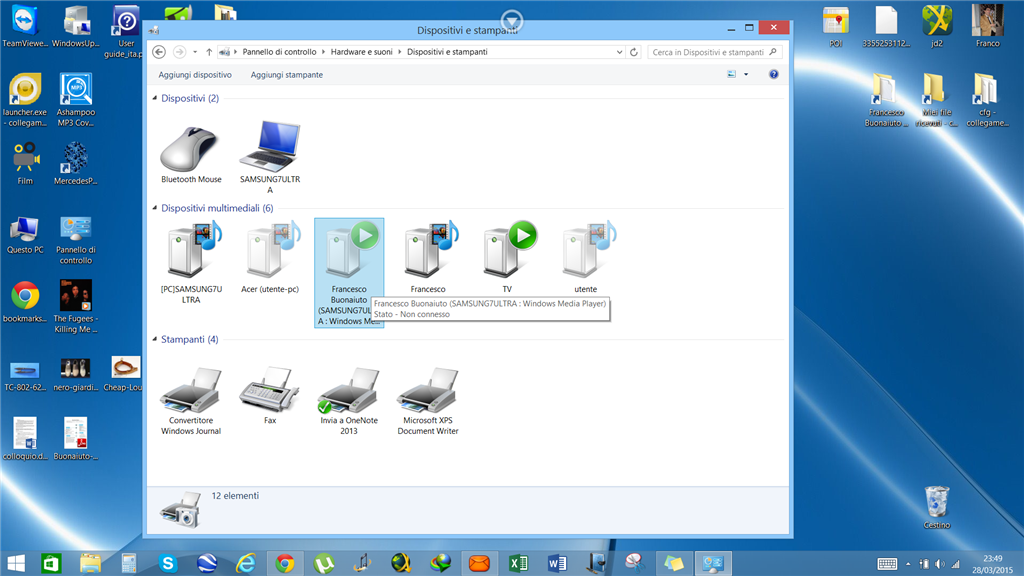

    Le impostazioni lato TV sono corrette? Il tuo computer ha due schede di rete attualmente connesse? Se hai Hamachi o altri software per la gestione di VPN può dipendere anche da quello.
