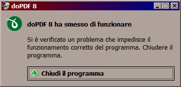

Ciao, stavo cercando di installare l'ultima versione del programma in oggetto, ma quando tento l'installazione ricevo il seguente messaggio di errore:
Nel registro eventi erano disponibili le seguenti segnalazioni d'errore:
Nome dell'applicazione che ha generato l'errore: dopdf-full.exe, versione: 8.1.923.0, timestamp: 0x54741dea
Nome del modulo che ha generato l'errore: dopdf-full.exe, versione: 8.1.923.0, timestamp: 0x54741dea
Codice eccezione: 0xc000001d
Offset errore 0x00007abe
ID processo che ha generato l'errore: 0xd88
Ora di avvio dell'applicazione che ha generato l'errore: 0x01d040a1e79fe2c3
Percorso dell'applicazione che ha generato l'errore: D:\dopdf-full.exe
Percorso del modulo che ha generato l'errore: D:\dopdf-full.exe
ID segnalazione: 266ceb27-ac95-11e4-8c26-001349257b4a
Impossibile accedere al file  per uno dei motivi seguenti:  Si è verificato un problema relativo alla connessione di rete, al disco in cui è archiviato il file o ai driver di archiviazione installati nel computer oppure il disco è assente. Il programma doPDF 8 è stato chiuso a causa dell'errore.

Considerato che non ho mai avuto problemi di installazione, dai dati sopra riuscite a capire il perchè si sia generato questo errore?

    Una mia recente domanda, probabilmente ha fornito la risposta a quest'altro mio problema.
    Il blocco dev'essere dovuto alla mancata gestione delle istruzioni SSE2 da parte del mio vecchio processore... ho avuto una problematica analoga con Process Explorer di Sysinternals e in alcuni blog si vociferava di questa possibilità.
