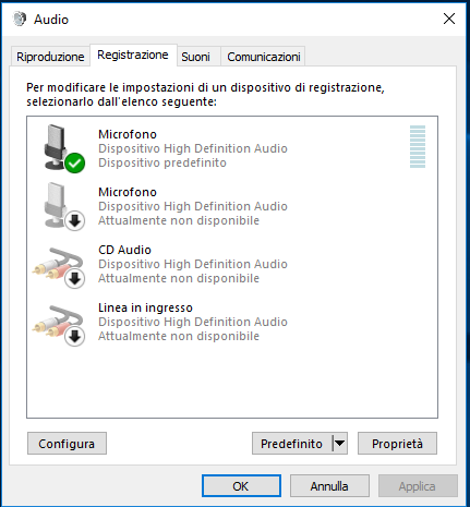

Ho installato Windows 10 su un altro HD nuovo ed ho il problema che non riesco a fare venire fuori l'icona del Missaggio stereo.
Ho installato per prima i driver dal sito del produttore della scheda madre ma poi a fine installazione mi da questo errore che allego.
Ho seguito una guida che mi diceva di copiare alcuni file per il 64 bit dalla cartella VDeck, ma niente da fare il problema rimane e non si apre l'applicazione.
Ho anche installato i driver dal Sito della Realtek ma niente da fare, l 'icona del missaggio stereo non si visualizza.
Allego immagine.

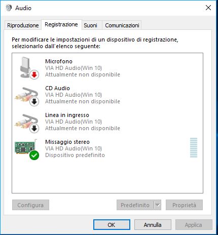

Sul vecchio HD il problema non si pone perchè il Missaggio stereo c'è.
Allego immagini.

    Forse ho capito dov'è il problema ma non so come risolverlo.
    Quando installo qualsiasi driver, o dal sito del produttore o dal sito Realtek l'installazione va a buon fine ma sembra che non venga caricato.
    Cioè quando vado in Gestione Dispositivi vedo sempre selezionato i driver installati di default da Microsoft e se provo a disinstallarli da Gestione Dispositivi al successivo riavvio mi ricompaiono gli stessi driver.
    Come potrei risolvere?.
