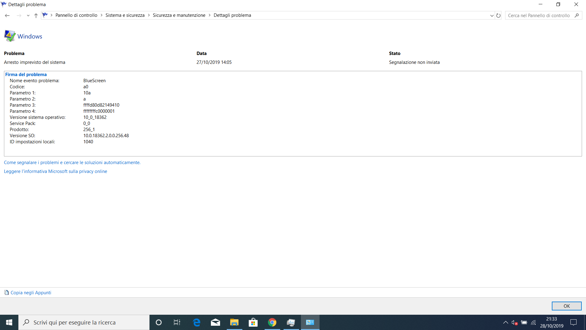

  2. Anonimo
    2019-10-28T20:34:50+00:00
    Questo è ciò che mi appare (gli altri sono praticamente identici a questi due)

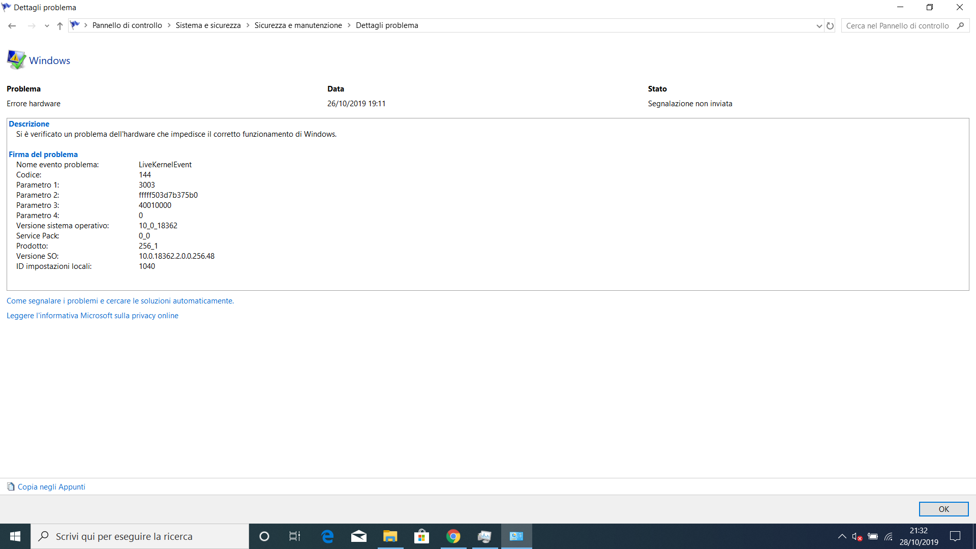

  3. Nunziante Citro 139.6K Punti di reputazione Consulente indipendente
    2019-10-28T20:31:53+00:00
    Un po' troppo generico, vedi i dettagli.
    Livekernelevent 144 può essere legato a molte cose, incluso scheda video o SATA (che sarebbe corretto nel tuo caso).
    Potrebbe esserci un problema con l'AHCI del PC, dovuto a driver o BIOS. Oppure come dicevo ad un firmware da aggiornare sulla SSD.

  4. Anonimo
    2019-10-28T20:26:53+00:00
    Allora ho aperto la cronologia relativa all'affidabilità e ho trovato diversi errori. Gli arresti improvvisi indica che sono causati da "Bluescreen" (e fino a qui niente di nuovo). Poi ho trovato due errori hardware e mi dice nome dell'evento "Livekernelevent" codice 144. Dice che questi errori hanno impedito il corretto funzionamento di windows.
    Gli arresti improvvisi con nome evento "Bluescreen" ne ho trovati anche di più rispetto a quelli effettivamente riscontrati.
    Per quanto riguarda gli aggiornamenti Bios non so verificare, mentre per la questione Firmware qualcosa posso dirti. Quando mi è stato riconsegnato il PC mi diceva di aggiornare il firmware. Lo aggiornavo, riavviavo ma non cambiava nulla (in sostanza non lo aggiornava), infatti in gestione dispositivi mi compariva accanto a firmware il triangolino giallo. Dopo uno dei blocchi pensando fosse il firmware l'ho disisinstallato e poi una volta riavviato è ricomparso senza nessun errore, anzi ora indica che "funziona perfettamente" mentre prima diceva impossibile avviare o una cosa simile.
