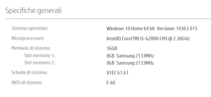

    Ciao evidentemente il modello da te fornito non è corretto, lancia questo tool: https://support.hp.com/it-it/product/detect segui i passaggi e mostra poi lo screen del processo

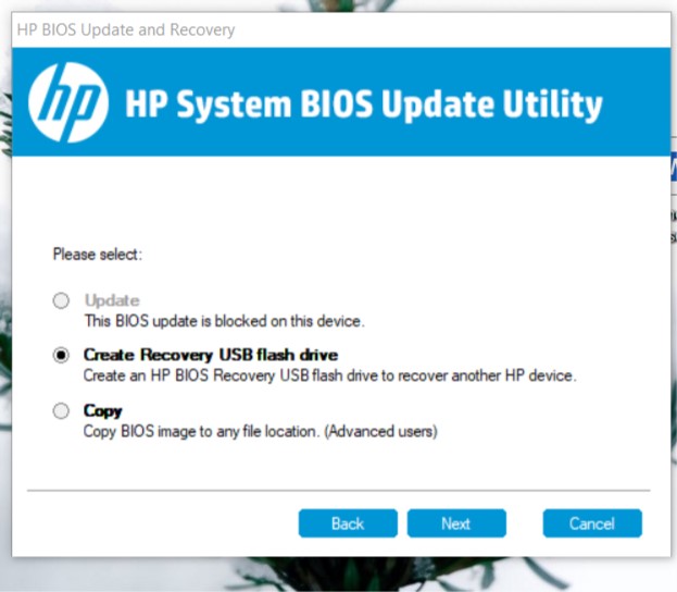

    Ciao Giuseppe, grazie per la disponibilità! Sì avevo usato il cellulare in quanto non avevo connessione per il pc ... comunque ho fatto l aggiornamento BIOS dal tuo link ma mi dà questa schermata
    Ho comunque eseguito un aggiornamento del BIOS tramite assistant HP ed ora ho questa versione
    per quanto riguarda gli aggiornamenti da eseguire in serie alcuni me li ha fatti, mentre per il 72085 e 72396 mi dice che non sono supportati. Ho comunque proseguito con il tool della intel per alcuni aggiornamenti e poi provato ad installare il driver del BT. Non è cambiato nulla, il BT non compare nei devices e le porte usb non funzionano.

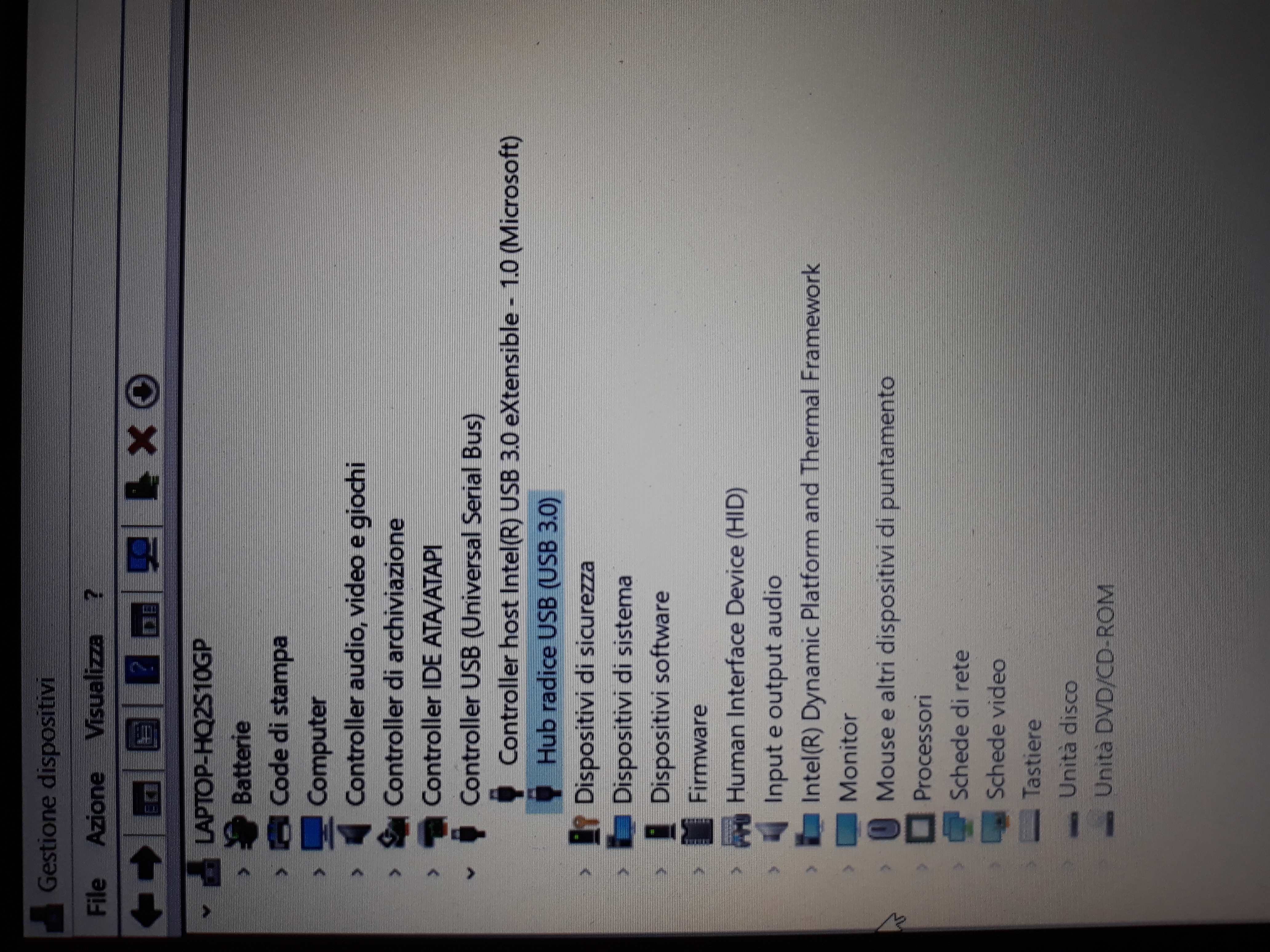

    Buonasera Giuseppe, la qualità è scadente ma spero si capisca. Nei dispositivi non compare il bluetooth e nemmeno i dispositivi collegati via usb.

    Ciao è possibile avere uno screen di gestione dispositivi?
