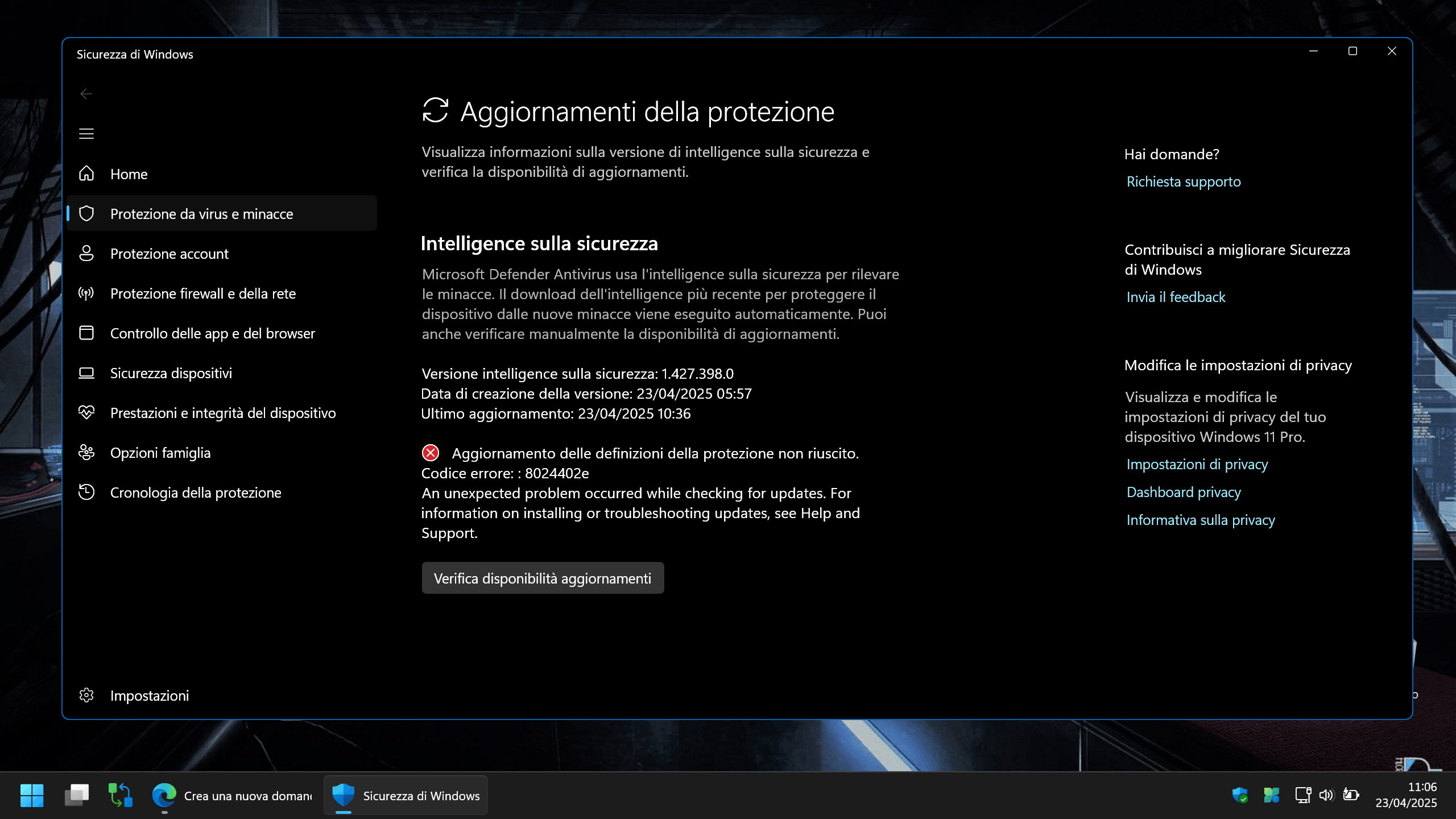

Codice errore: 8024402e e non 8024402c perchè Windows Update funziona
Anonimo
2025-04-23T09:08:21+00:00
Codice errore: 8024402e e non 8024402c perchè Windows Update funziona ... help !
Chiedo aiuto giusto per evitare di reistallare Windows 11 preservando il file personali e le App, perchè so già che così risolvo ... fatto una volta ma poi dopo un po di tempo ancora di nuovo questo stesso errore ...
Aggiornamento:
Ho fatto il Ripristino all Avvio e parrebbe che ho risolto (niente più errore 8024402e) ... sarebbe comunque gradita un interpretazione dei fatti.
A dirla tutta prima del Ripristino all Avvio ho aggiornato MyAsus WINRE e poi fatta Riparazione dei Files di Sistema
che però non saprei se sono solo di WINRE oppure anche dell SO ... bhooo.
