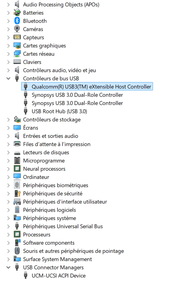

    Ciao Manoel,
    Scusa se rispondo solo oggi, sono in viaggio in bici e non sempre posso usare il PC.
    Non uso adattatori USB, Collego direttamente il device con due differenti cavi "dati" usati fino a un mese fa senza problemi.
    Le porte USB-C funzionano, ho aggiornato un device senza problemi.
    Nessun punto esclamativo per i dispositivi.
    Scusa la mia ignoranza, ma il controller per la vecchia USB, quale è?
    Altra puntualizzazione, perché vedo le macchine fotografiche in esplora risorse e non altri dispositivi?
    Grazie per l'aiuto.

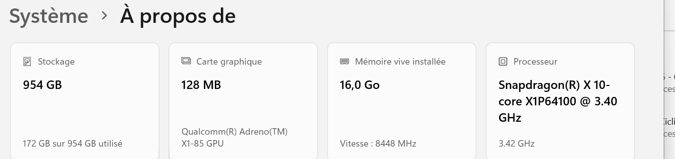

    Ciao!
    Qual è il modello del tuo Surface?
    • Premi WINODWS + R > Digita "msinfo32" > In Riepilogo sistema, inviami uno screenshot.

    • Cerca "Gestione dispositivi" nella barra di ricerca > Fai clic sull'icona > Se è presente un dispositivo con un punto esclamativo (!), fai doppio clic sul dispositivo > Inviami uno screenshot.
    • Sul dispositivo che presenta il problema, fare clic su Dettagli > In Proprietà, selezionare "ID hardware" > Copiare il primo valore e inviarlo.
