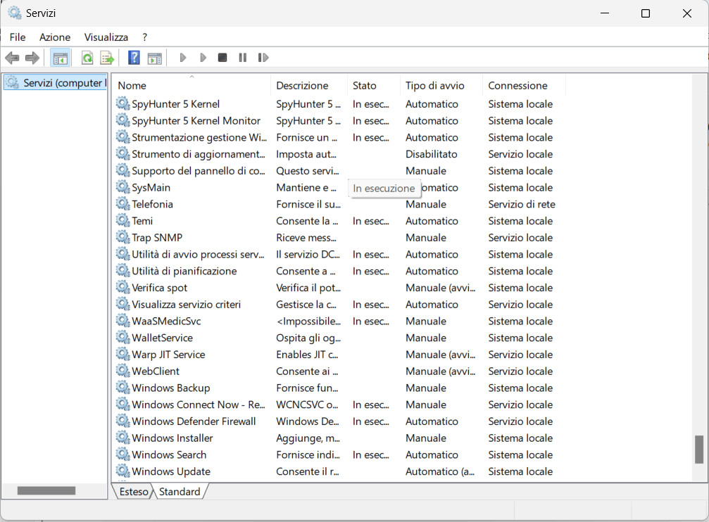

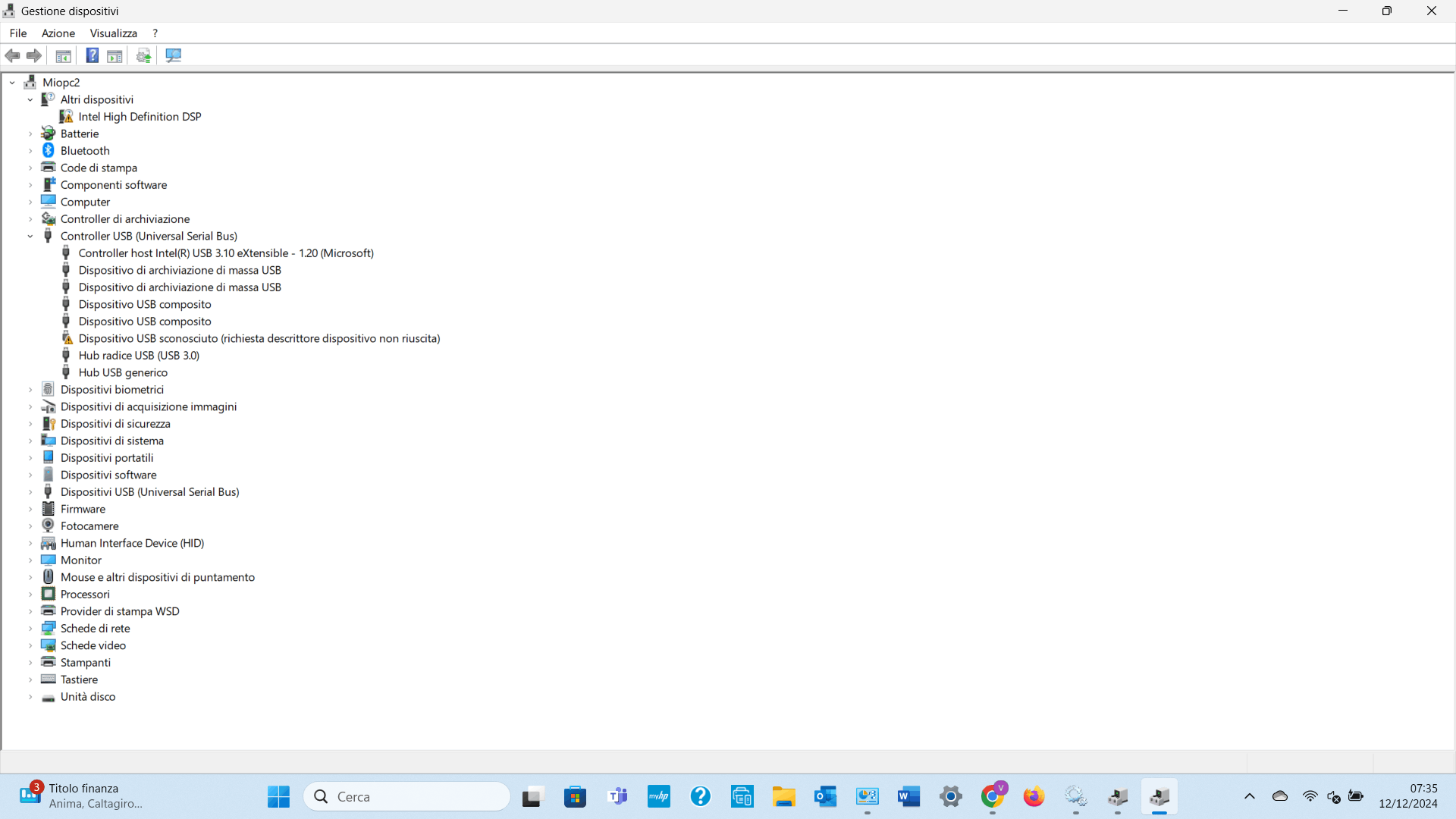

    Ho cercato di eseguire le tue istruzioni ma né in services.msc (), né in Gestione dispositivi Cont ho trovato quanto da te indicato.
    Infatti:
    A) Windows Audio Bluetooth Support Service non è presente in services.msc (allegato lo screenshot relativo);
    B) Controller audio video e giochi non è presente in "Gestione dispositivi"; in questa sezione, invece, è presente la dizione Altri dispositivi che presenta un punto interrogativo e, subito al di sotto di tale dizione (collegata ad essa), la scritta Intel High Definition DSP a cui è allegato un piccolo triangolo giallo (allegato lo screenshot relativo)
    Cliccando su Intel High Definition DSP appare la scritta "I driver del dispositivo non sono stati installati (codice 28) - Impossibile trovare driver compatibili per il dispositivo specificato".
    Devo aggiungere che questo problema audio si è presentato dopo che avevo installato un programma (SEAGATE) per la gestione di hard disk esterni. Dopo l'installazione del programma, al riavvio del sistema, è comparsa una finestra con la scritta "Memeo Autosinync Launcher non compatibile con il sistema operativo in uso". A questo punto ho disinstallato il programma Seagate e, contemporaneamente, in "Programmi e funzionalità" ho notato che Microsoft Visual C ++ 2005 Redistributable versione 8.0.61001 porta la data di ieri, giorno in cui è avvenuto questo problema nel pc. Stavo per disinstallare questa versione di Visual ma poi ho avuto paura di amplificare il problema e non l'ho fatto!
