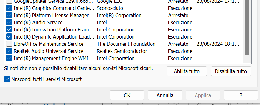

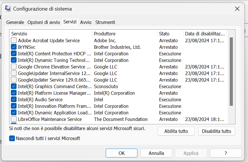

    Ciao ho fatto tutti i percorsi che mi hai detto. La situazione è migliorata ma non risolta. Ora succede ancora ma con meno frequenza. Ho disabilitato i servizi che vedi nella foto.
    I servizi disabilitati che problemi mi possono creare ?
    Hai altro da suggerire ?
    Ti ringrazio.

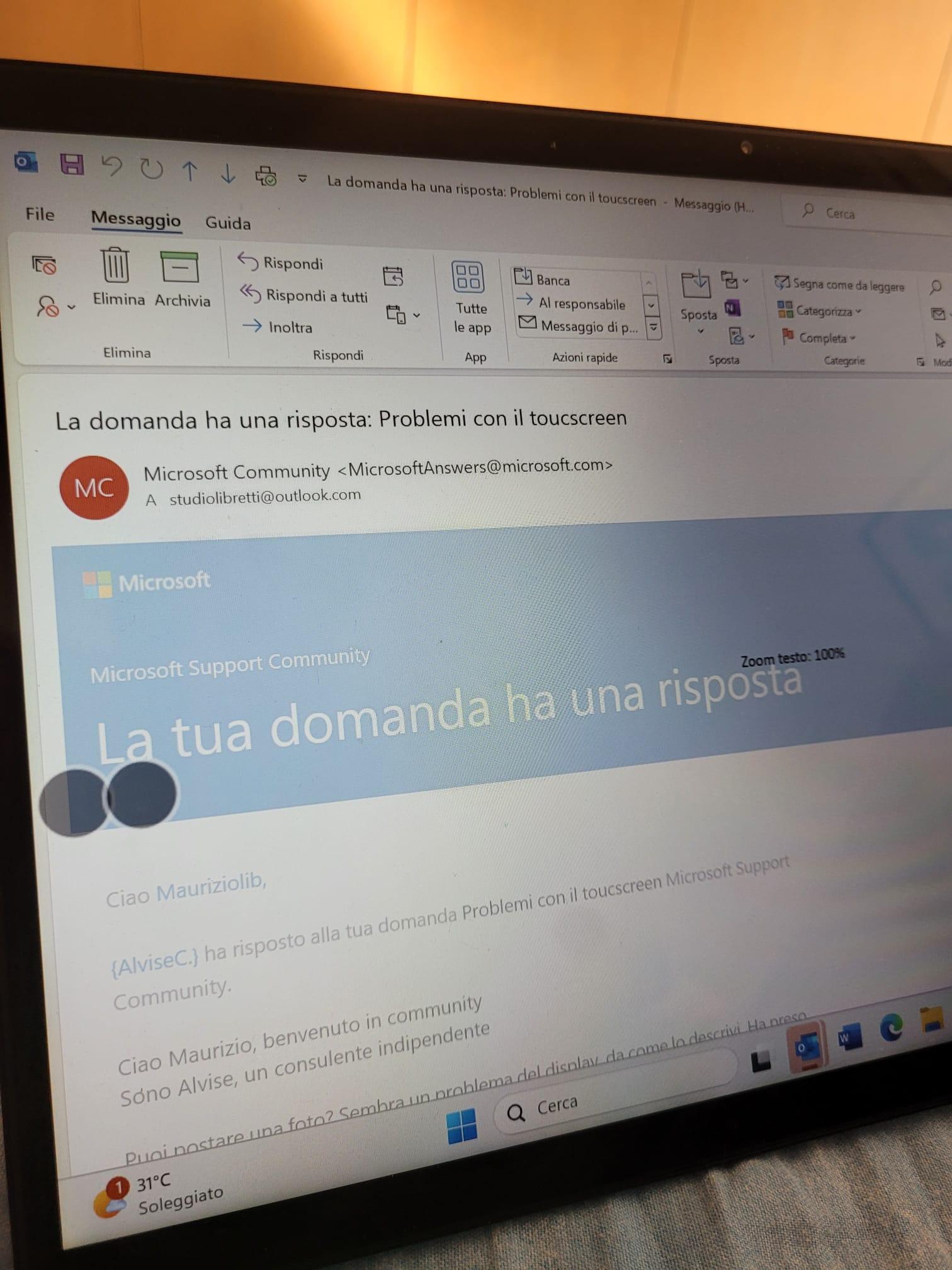

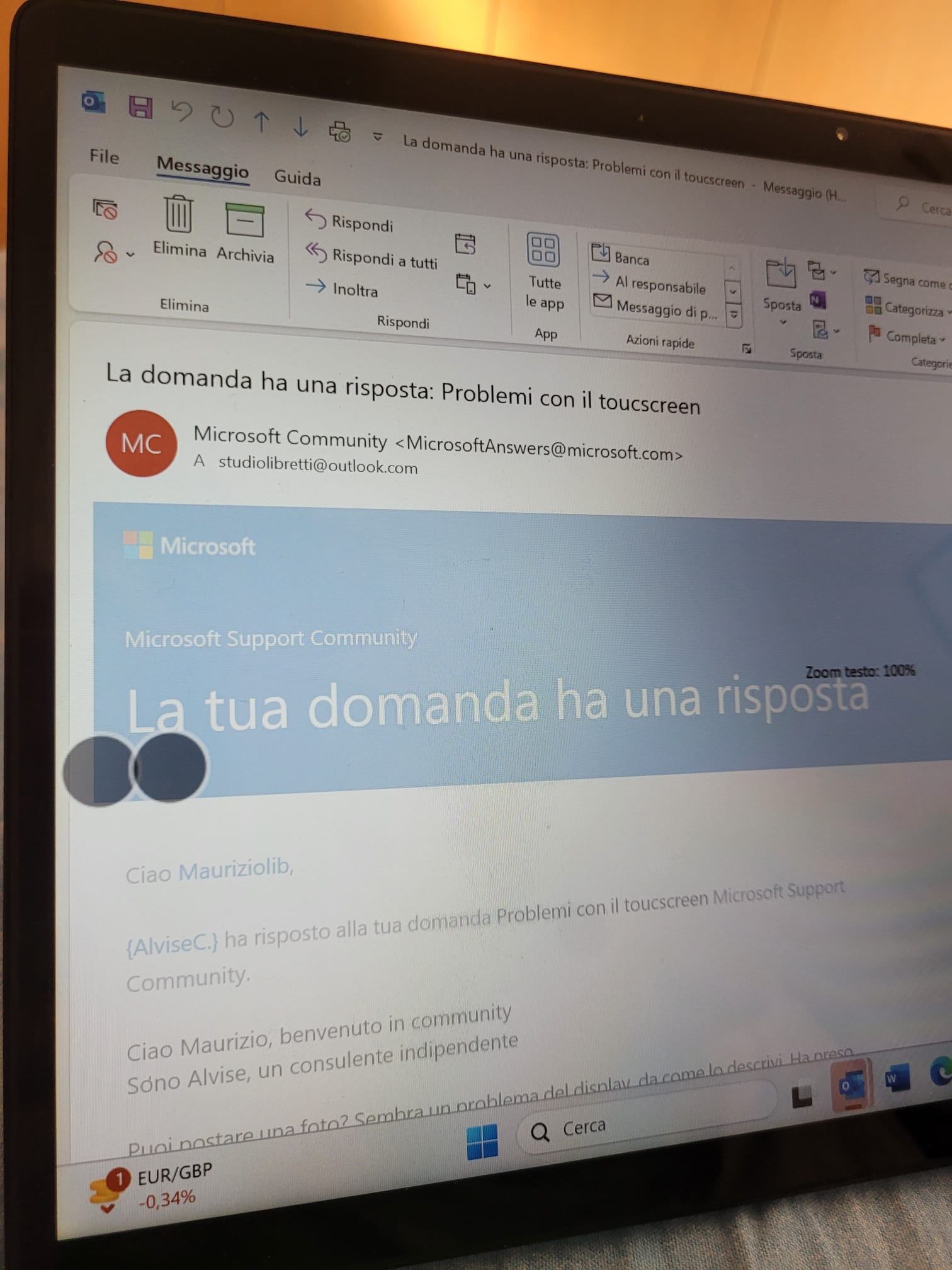

    Grazie per lattenzione, sono questi due cerchi neri che si vedono sul lato sinistro dello schermo, nella foto non si vede ma compare anche un altro puntatore del mouse con clessidra (come se stesse elaborando qualcosa) e laltro puntatore del mouse lampeggia velocemente. Da questo momnento il touchscrenn funziona solo parzialmente. Funziona la barra delle applicazioni per esempio e la tastiera a video ma non funziona piulo scorrimento del testo o la X per terminare i programmi in alto a destra e non si riesce più ad aprire nuove applicazioni con touch screen ed altro ancora mentre con il mouse e la tastiera esterna tutto funziona regolarmente. Adesso se vado in gestione dispositivi e disinstallo H2C, e lo reistallo immadiatamente, torna a funzionare regolarmente anche il touchscreen e per del tempo (molto variabile e non si comprende il motivo) non da problemi, poi improvvisamente torna come prima Ho verificato anche nella gestione disposistivi se ce dellhardware con conflitti ma non mi segnala nulla. Non so che fare ... grazie.
