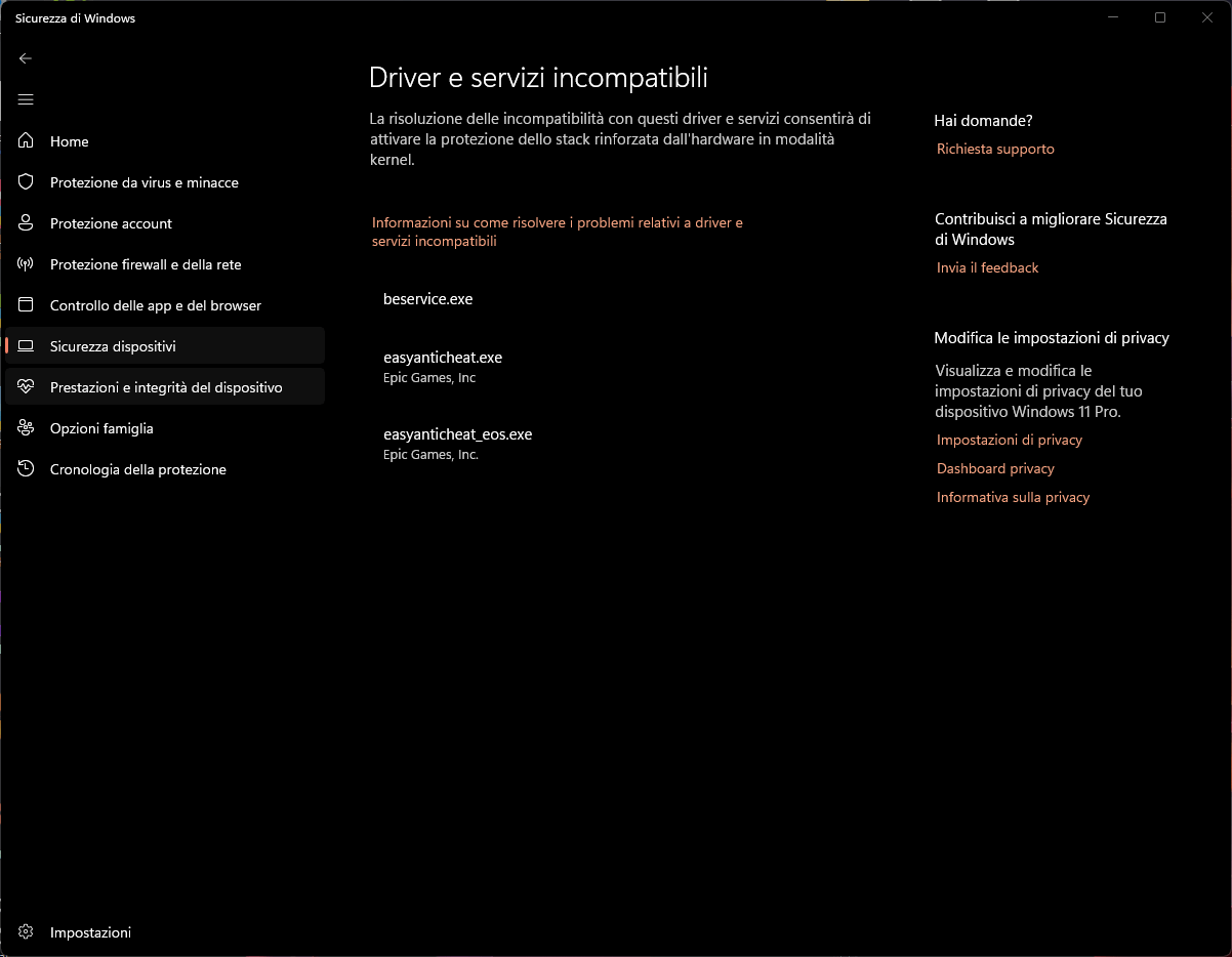

    Ulteriore tassello di un mosaico già complesso: sto notando che potrebbe esserci una problematica con l'anticheat (?).
    In sicurezza dispositivi - isolamento core e in protezione stack applicata dall'hardware in modalità kernel  non posso abilitare la funzione, dato che alcuni servizi vengono dichiarati incompatibili.I servizi/driver sono i seguenti: beservice.exe - easyanticheat.exe e easyanticheat_eos.exe allego screen
    Che sia tutto collegato in qualche modo?
