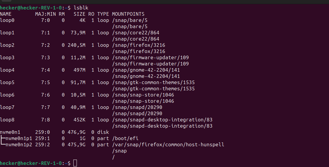

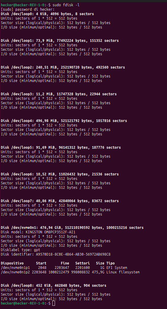

    salve ubuntu dopo averlo messo in chiavetta lo ho aperto e in alto a sinistra vedevo un simbolo di ubuntu quindi lo ho cliccato e mi diceva installazione quindi ho installato senza leggere molto, quindi ho cliccato le impostazioni che mi dava già.
    visto che non sapevo come si vedeva la configurazione del disco ho chiesto a chatgpt e mi ha detto di fare dei comandi nel terminale se ho sbagliato perfavore mi guidi lei.
    comunque non so come capire se ho partizionato o no ubuntu in una partizione differente in caso perdessi i dati c'è qualsiasi modo per riottenerli?

    Come hai eseguito l'installazione di Ubuntu? Puoi inserire uno screenshot che mostri la cofigurazione attuale del disco?
    Se non hai partizionato il disco ed installato Ubuntu in una partizione differente da quella in cui risiedeva Windows, l'installazione di Windows (e tutti i dati) potrebbe essere stata eliminata.

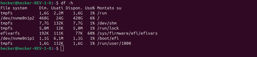

    salve allora io avevo messo ubuntu sullaa chiavetta quando lo ho aperto tra la barra delle applicazioni ho visto un pannello di installamento, io non leggendo cosa stavo installando e come ho installato ubuntu totalmente, poi non so come potrei controllare le partizioni ma ora il pc funziona correttamente solo che c'é ubuntu che non capisco
    La risposta è stata utile?
    0 commenti Nessun commento
  5. DaveM121 891.9K Punti di reputazione Consulente indipendente
    2023-11-24T14:55:07+00:00
    Per assistere i nostri utenti, ci avvaliamo di un servizio di traduzioni. Ci scusiamo per gli errori grammaticali.
    Ciao, sono Dave, ti aiuterò in questo.
    Se hai installato Ubuntu in modo errato, potresti aver eliminato Windows e tutti i tuoi dati, in Ubuntu, puoi vedere l'unità e tutte le partizioni sulle unità, se puoi fornire uno screenshot di questo, fornisci anche il metodo esatto che hai utilizzato per installare Ubuntu.
