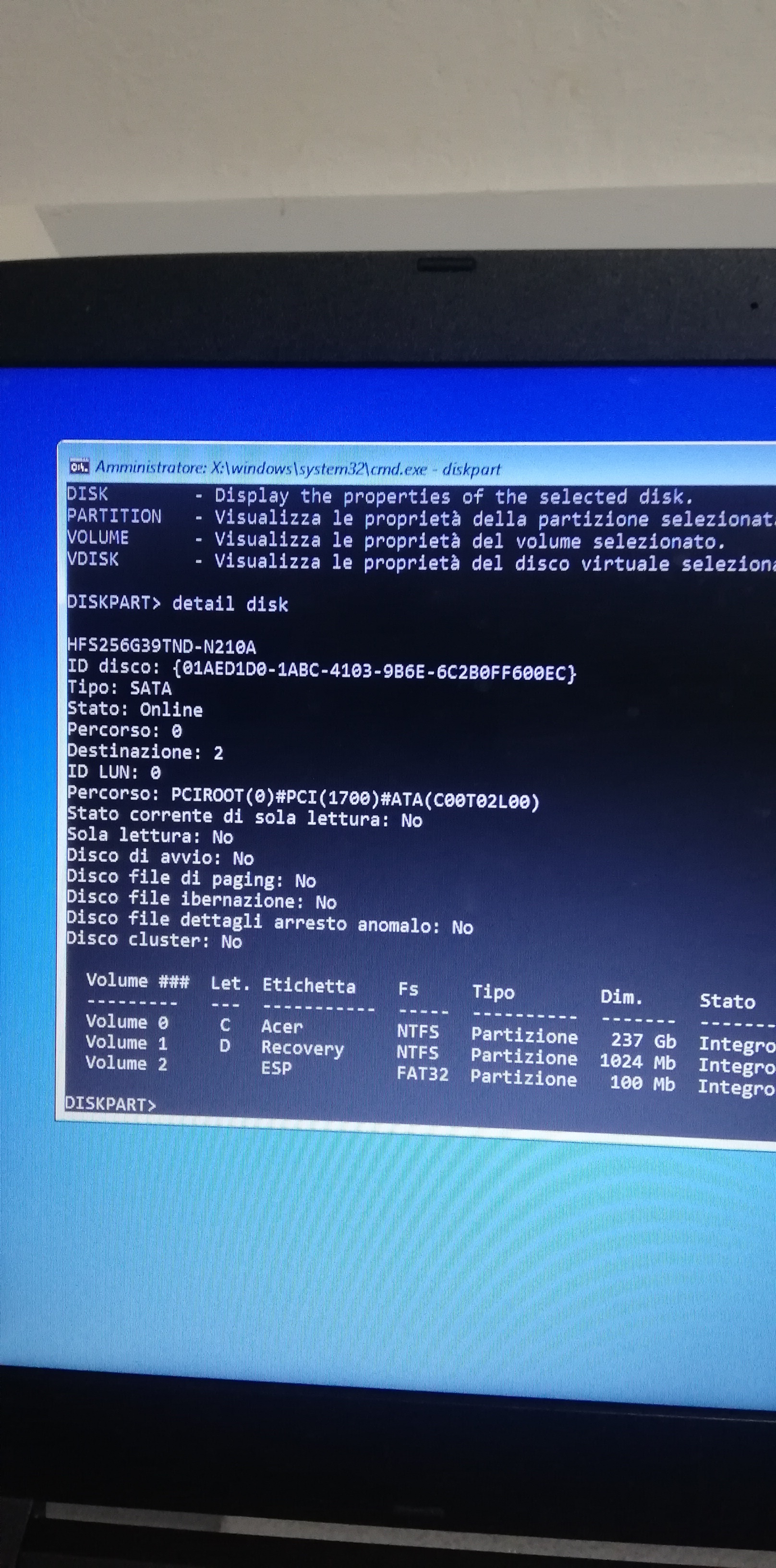

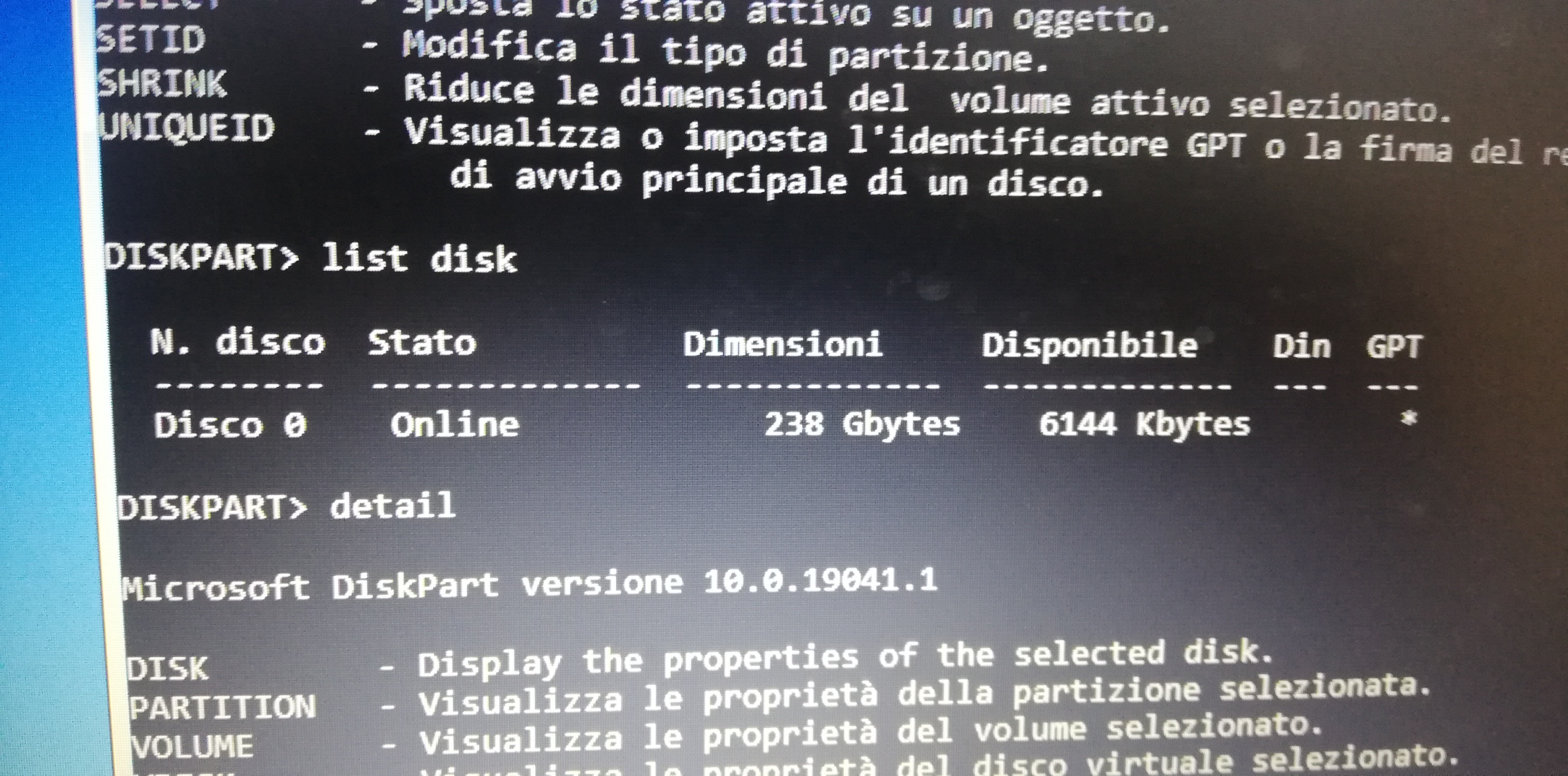

Buonasera,
ho un problema con il mio acer aspire 3:
praticamente in seguito ad uno spegnimento anomalo dovuto alla batteria troppo scarico,il pc si accende sempre in tentativo di ripristino che non va mai a buon fine. Indagando un pò ho visto che è come se nel boot non risultasse attivo l'hard disk. Facendo pero attraverso il cmd il comando DISK PART ho visto che il disco in realtà c'è . Cosa può essere?
Allego foto per far capire meglio.
Grazie a chiunque mi sarà di aiuto

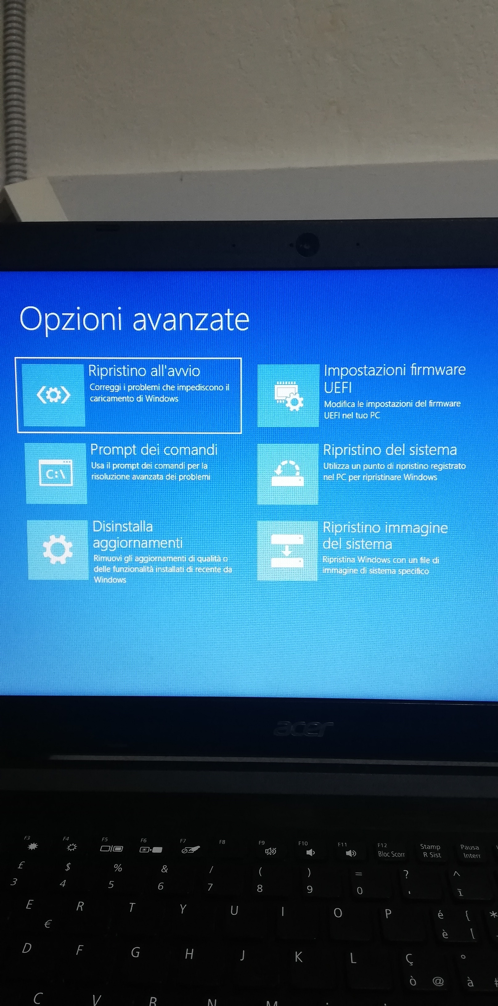

    si purtroppo anche con il ripristino all'avvio ho lo stesso problema, resto in questo "limbo" .
    Dovrei procedere con una formattazione?

    Perdonami pensavo ad una richiesta di scandisk continua.
    Nel tuo caso mi sa che non c'è molto da fare, l'installazione mi sembra rovinata.
    Se clicchi "ripristino all'avvio" hai lo stesso errori?

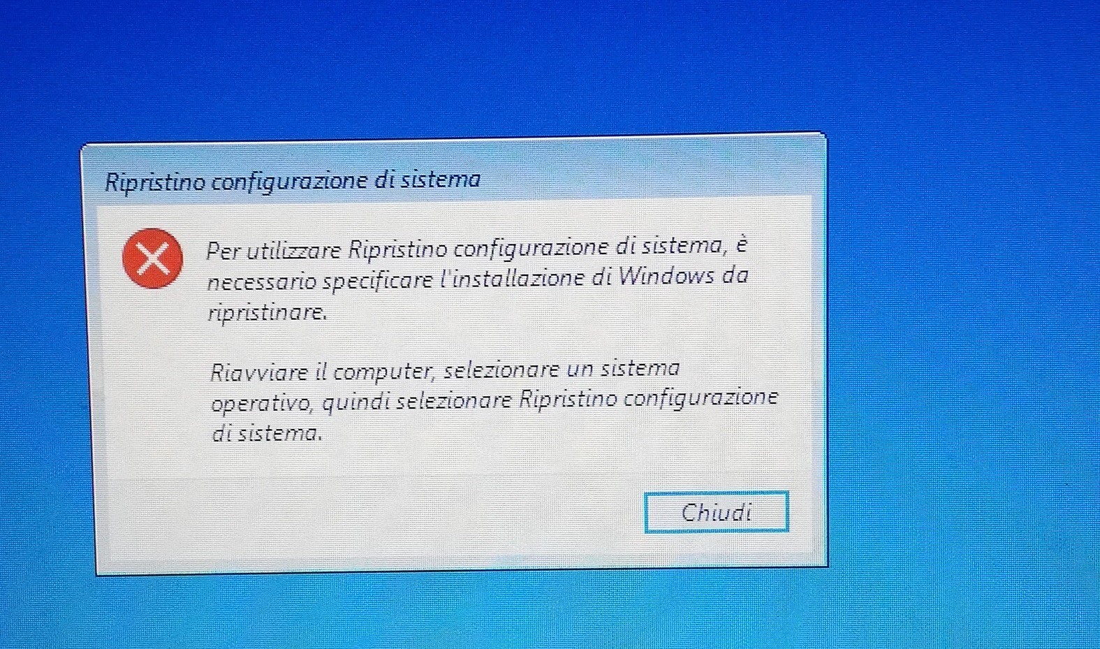

    Ciao Nunzio,
    il problema è che io non vado oltre la schermata di ripristino quindi non saprei come installare questo programma o comunque come accedere al registro per disattivare la richiesta di scan disk. Ti giro comunque foto della schermata in cui resto bloccato e della schermata che visualizzo quando provo a fare ripristino configurazione sistema

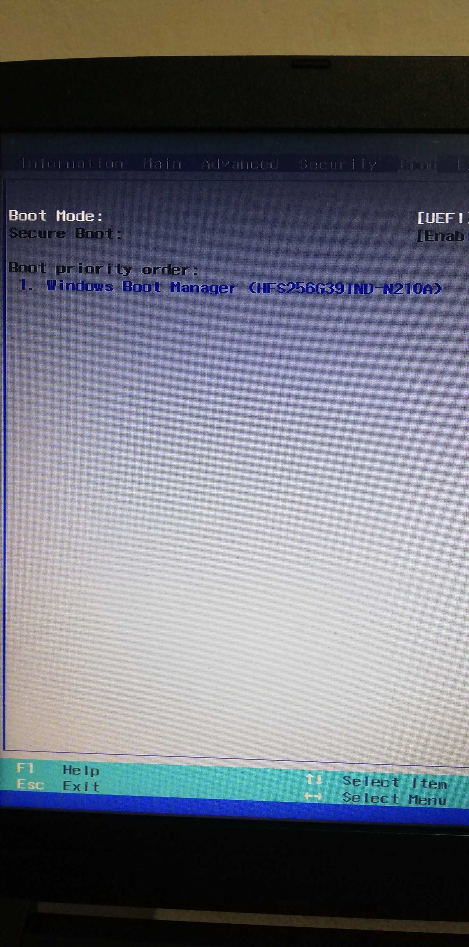

    Nel BIOS la foto che hai inserito è relativa al Boot che viene effettuato dal Windows Boot Manager, normale per un avvio da UEFI.
    Il disco è indicato tra parentesi, quella è la sigla della tua NVME interna
