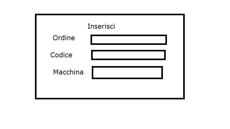

Buongiorno,
per un semplice vezzo estetico, volevo sapere se è possibile creare una maschera del genere in Excel che memorizza i valori anziché 3 input box tramite macro. Grazie! A

    Penso una semplice Userform soddisfi le tue esigenze.
    Ciao Alberto,
    Mi rendo conto  che con una mia risposta del genere potrebbe provocare una risposta del tipo:
    Senza offesa ma se avessi saputo già come si faceva   :-))
    Pertanto, come uno spinto prova come segue:
    Sul foglio di interesse,****inserisci un CommandButton. Fai Clic dx sul pulsante e sostituisci il codice visualizzato con:

    Ora, prova il pulsante.
    Come è scritto il codice, i valori inseriti nelle tre caselle di testo della Userform form verranno inseriti nelle prime celle vuote nelle colonne A:C del foglio.
    In questo esempio, la Userform, i suoi controlli e il codice evento sono creati a runtime (in fase di esecuzione). Più normalmente, la Userform , i controlli e il codice sarebbero progettati \ creati in anticipo, ma spero che questo almeno possa fornirti alcune idee.
