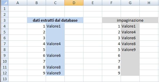

Buonasera a tutti.
Ho un problema con delle celle vuote. Cerco di spiegarmi.
Da un database estraggo 9righe di dati (blu chiaro). Come si puo' vedere dall'immagine le celle possono avere un valore oppure essere celle vuote.
Il mio problema è che devo "impaginare" le celle con i valori omettendo le celle vuote (in immagine, colore grigio).
La mia domanda è: nella selezione in grigio quale formula devo mettere per ottenere quello che voglio?
Ho già provato con SE annidati ma dopo la terza o quarta riga la formula iniza a prendere dimensioni esagerate, inducendomi inevitabilmente all'errore.
Esiste qualche funzione che possa soddisfare le mie esigenze?
Grazie mille a tutti.
Buona serata e buon week end.
Ivan

Ciao Ivan,
Nella cella G4 prova la formula:
=SE.ERORE(INDICE($C$4:$C$12;PICCOLO(SE($C$4:$C$12<>"";RIF.RIGA($C$4:$C$12));RIF.RIGA(1:1)));"")
Questa e' una formula matriciale e deve essere confermata con Ctrl+Shift+Enter. Poi trascina la formula in basso.
Regards,
Norman
Ciao Norman, mi permetto di applicarti una piccola correzione.
=SE.ERRORE(INDICE($C$4:$C$12;PICCOLO(SE($C$4:$C$12;RIF.RIGA($C$4:$C$12)-3);RIF.RIGA(A1)));"") ovviamente matriciale.

Ciao Ivan,
Regards,
Norman

    Curiosità: perché non hai preso in considerazione la possibilità di ordinare (=mettere in ordine) le celle? C'è un motivo particolare?

    Per prima cosa vi ringrazio entrambi.
    Mai e poi mai avrei pensato ad una soluzione di questo tipo.
    Credo di aver risolto prendendo un pezzo di uno e un pezzo dell'altro in quanto non funzionavano.
    Riporto il mio codice credo (e spero) funzionante:
    =SE.ERRORE(INDICE($C$4:$C$12;PICCOLO(SE($C$4:$C$12<> "";RIF.RIGA($C$4:$C$12)-3);RIF.RIGA(A1)));"")
    Avete mica voglia di darci una controlata per vedere se è tutto corretto?
    Grazie davvero
    Edit:
    riportando il codice sul foglio "reale", modificandone le variabili in modo corretto e testando casualmente un po di prodotti, mi sono imbattuto in una nuova cella vuota seguita da una cella con valore.
    Questo vuol dire che c'è un errore? Visto che mi mette una cella vuota direi di si però non riesco a capirne il motivo. Su 30 prove che ho fatto solo una è risultata sbagliata. Non riesco mica a capire sta cosa..
    Edit2:
    Torno a editare dicendo che ho risolto il problema qui sopra e dicendo che non centrava nulla con la formula... era un semplice errore di battitura, " " al posto di ""...
    Buona serata.
    Ivan

    Ciao Paolo,
    Grazie per la tua correzione!
    A parte il mio errore di battitura:
    =SE.ERRORE(INDICE($C$4:$C$12;PICCOLO(SE($C$4:$C$12<>"";RIF.RIGA($C$4:$C$12));RIF.RIGA(1:1)));"")
    penso di aver provato la formula nella forma:
    =IFERROR(INDEX($A$1:$A$10,SMALL(IF($A$1:$A$10<>"",ROW($A$1:$A$10)),ROW(1:1))),"")
    perché la mia versione di Excel parla anche meno italiano di me!
    Tuttavia, adesso sono al pub e sono 'hors de combat'!
    Saluti!
