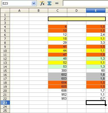

    Ciao Giovanni,
    se vuoi tentare una strada diversa dai SE nidificati ...
    La formula seguente cerca il valore della cella B2 del Foglio1 nell'intervallo C4:C22 del Foglio A e restituisce il corrispondente valore contenuto nell'intervallo E4:E22 del medesimo foglio
    =INDICE('Foglio A'!$E$4:$E$22; CONFRONTA(B2;'Foglio A'!$C$4:$C$22;0))
    copiala nel Foglio1 e trascinala, l'utilizzo nei tuoi calcoli del valore trovato decidilo tu.
    Andrea.

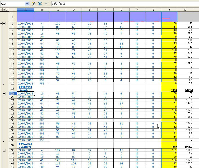

    Allego il Foglio A da dove la formula pesca i dati e il Foglio 1 dove la formula che è nelle caselle della colonna K e va a leggere il contenuto delle caselle della colonna B. Il Foglio 1 lo alimento giornalmente e il contenuto della colonna B puo essere diverso con più o meno codici ma sempre e solo quelli elencati nel Foglio A colonna C.
    Attualmente il foglio lo faccio con OPENOFFICE in quanto accetta la formula SE con le 19 variabili ma preferirei usare excel e impararne meglio tutte le funzioni.
    Grazie
    Giovanni alias Schiappa
