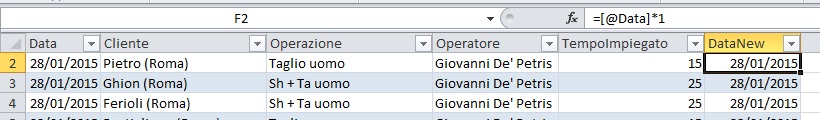

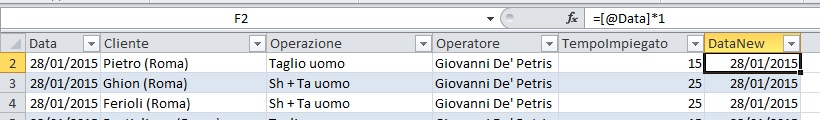

Ciao a tutti,
ho un problema pratico: ho un foglio Excel (generato da un'applicazione Access) con i campi "Data / Cliente / Operatore / Operazione / Tempo impiegato". Voglio estrarre una tabella Pivot per valutare i tempi, raggruppati per "mesi". Il problema - pratcio
  • è che con la data iniziale non riesco a "raggruppare" per mese; ho risolto creando un campo "DataNew", definito come "=[@Data]*1" ed in questo modo va tutto bene. Non sono però riuscito assolutamente a capire perchè il primo campo ("Data") risulta diverso dal secondo ("Data * 1"), anche se il formato è il medesimo (Data), si vede esattamente lo stesso valore, però ....
Il file è qui: File con problema data
Grazie in anticipo e buon fine settimana
Ivo

sì, così funziona (è un po' l'equivalente di quello che ho fatto io aggiungendo l'ultima colonna per maggiore chiarezza). Il problema "filosofico" per il quale ho posto la domanda è però cosa c'è che non va nella prima colonna: le date sembrano tutte a posto, però - oltre al problema del "raggruppamento Pivot" - se inserisco una colonna di test (ad esempio in H: '=A2=F2') mi dà come risultato "FALSO", ma non si capisce perchè.
Diciamo che il problema pratico l'ho risolto, il problema "teorico" rimane ancora.

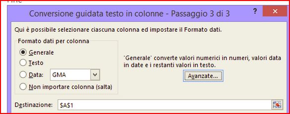

    In questo caso credo che il problema sia dovuto al fatto che Excel sta interpretando una o più delle date nella prima colonna della tabella come un valore di testo, piuttosto che una data vera. Per superare il problema prova quanto segue.
    • Seleziona tutte le date sotto l'intestazione
    • Scheda Dati
    • Testo in colonne
    • Vai al terzo passaggio della  la conversione guidata
    • fai clic su Data
    • Seleziona l'opzione  MGA
    • Fine
    In alternativa per convertire i valori in date reali:
    • Copia una cella vuota
    • Incolla speciale | Aggiungi
    Adottando uno di questi due approcci, io non ho riscontrato alcun problema  per raggruppare la tabella pivot da mesi utilizzando la prima colonna della tabella
