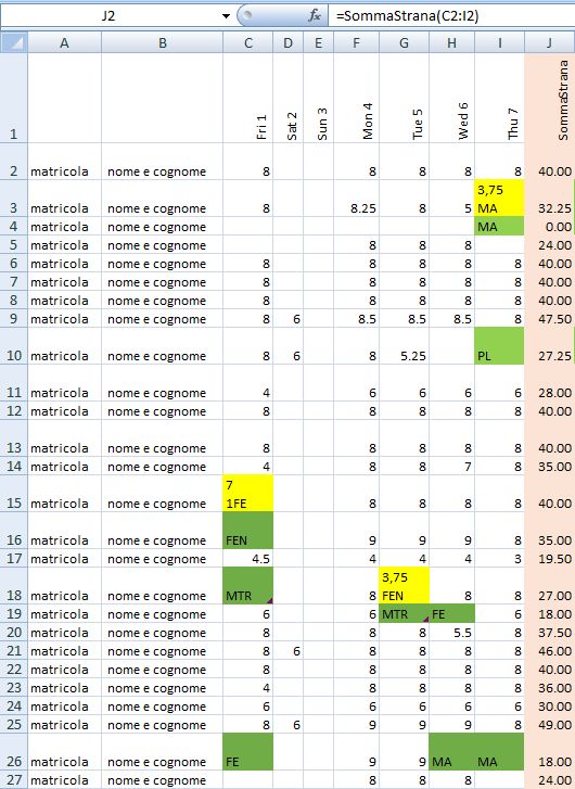

Anonimo
2016-05-23T21:42:59+00:00
Ciao Vito,
in verde nessun valore..
in giallo:
O2: 4
T11: 1
N15: 6,5
C15: 7
e così via.. spero di essermi spiegato in modo utile.
Purtroppo  credo che situazione sia ancore peggio: le celle problematiche eveidenziate in giallo includono un carattere di riga ed è possibile che ci siano valori numerici sia prima che dopo l'interruzione di riga.
In ogni caso, credo che si possa superare il problema con una semplice funzione definita dall'utente (UDF). La UDF può essere utilizzata in Excel come qualsiasi funzione nativa.
Quindi, prova qualcosa del genere:
  • Alt+F11 per aprire l'editor di VBA
  • Alt+IM per inserire un nuovo modulo di codice
  • Nel nuovo modulo vuoto, incolla il seguente codice:
Option Explicit
Public Function SommaStrana(r As Range) As Double
    Dim rCell As Range
    Dim vArr As Variant
    Dim i As Long
    Dim dSum As Double
    For Each rCell In r.Cells
        With rCell
            vArr = Split(.Value, Chr(10))
            For i = LBound(vArr) To UBound(vArr)
                dSum = dSum + Val(vArr(i))
            Next i
        End With
    Next rCell
    SommaStrana = dSum
End Function
  • Alt+Q per chiudere l'editor di VBA e tornare a Excel
  • Salva il file con l’estensione xlsm
Ora sipuò utilizzare la nuova funzione SommaStrana nella cella, ad esempio, J3 per sommare i valori nell'intervallo C3:I3 così:
****=SommaStrana(C3:I3)
Ho utilizzato il tuo file per provare la mia funzione, immettendo la funzione nella cella J2 e trascinandola in basso fino alla cella J468:
Potresti scaricare il mio file di prova Vito20160523.xlsm a:
https://www.dropbox.com/s/na3dr6e3n89gk89/Vito20160523.xlsm?dl=0
Regards,
Norman
