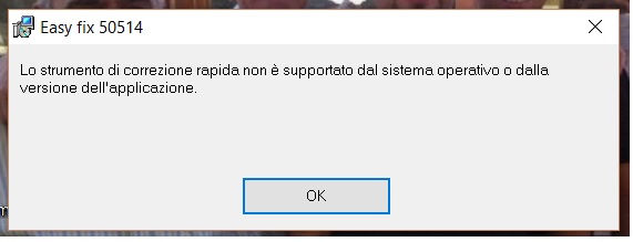

Ho effettuato il download del fix, ma l'esecuzione si interrompe segnalando:

Edit: RISOLTO
sorry, sempre da quel link msc ho utilizzato la correzione manuale (copiando le istruzioni in un txt rinominato in .reg) e dopo l'esecuzione il tutto ha funzionato.....
Grazie e scusate

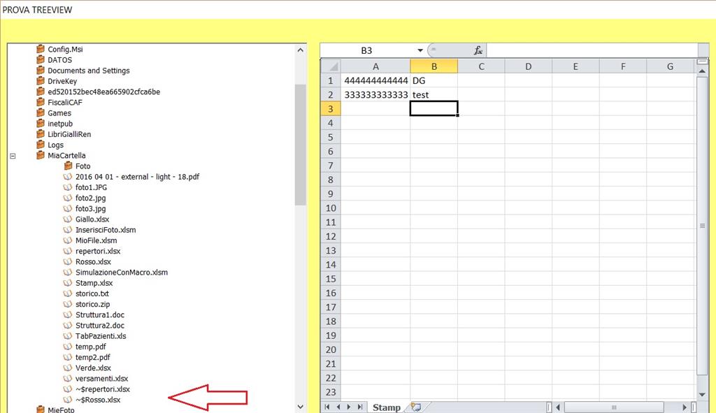

    Ho fatto una piccola procedura (vedi immagine) che mi permette tramite un TreeView e due controlli posti in una UForm, di vedere immagini (controllo: Image1) e anteprime di alcuni file (controllo: WebBrowser1).

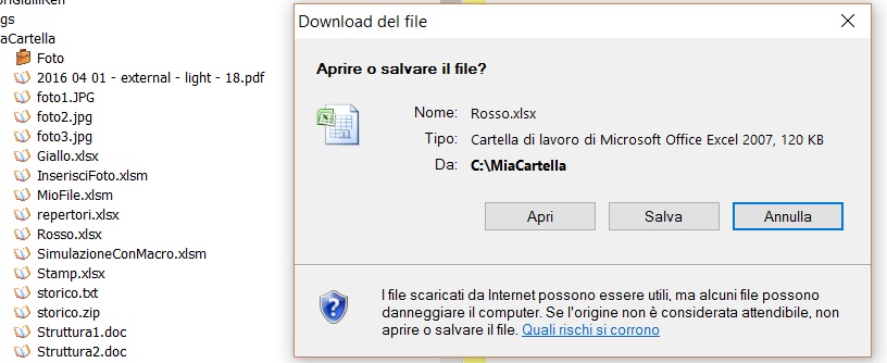

    1) diversamente da un txt oppure pdf che mi vengono mostrati immediatamente nel webbrowser1, quando clicco su un file word/excel si apre prima una finestra che mi chiede se voglio o no aprire il file:
    Vorrei sapere se è possibile eliminare questo messaggio.
    2) Nella prima immagine, la freccia indica 2 file (~xxxxx) rimasti aperti prima di quello visualizzato.
    Come posso chiuderli prima di cliccare su un altro nodo?
