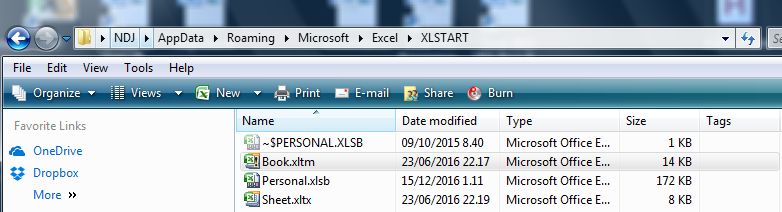

    volevo segnalare che la procedura segnalata non funziona, o meglio funziona se il file modello si chiama Cartel anzichè cartella (come scritto nella procedura) e il file deve essere salvato nella cartella XLSTART.
    Proprio così! cartella era un errore di battitura, che ora ho corretto.
    In questo modo all'apertura di Excel è possibile aprire un foglio basato sul modello salvato premendo semplicemente CTRL + N.
    E' possibile avere solo uno di questi fogli modello.
    Si può avere una sola cartella di lavoro di default e un solo foglio di lavoro di default: questo mi pare sia del tutto logico e intuitivo. Tuttavia, è possibile avere quanti modelli che si desidera come hai indicato anche tu di sotto.
    Mi rimane da capire perchè non si apre in automatico, dal momento che si trova in XLSTART.
    A me, questo è esattamente il comportamento che che riscontro! Il mio file personalizzato, Book.xlsm, salvato nella mia cartella predefinita XLStart, si apre ogni volta che si avvia Excel e ogni volta che premo Ctrl+N
    Per sapere dove si trova la cartella XLSTART occorre una semplice Macro VBA
    1. Premere ALT + F11
    2. Premere CTRL + G
    3. Nella finestra che appare scrivere ? Application.StrartupPath (ho iniziato a studiare visto Norman? :-) )
    altra possibilità è che l'articolo parli di un modello "customizzato" non quello standard sopra descritto.
    In questo caso il nome può essere quello che desideriamo noi e anche la cartella però dobbiamo andare a specificarla nella visione backstage sezione salvataggio.
    Per aprire una cartella basata su questo tipo di modello occorre andare nella visione backstage cliccare su Nuovo, a destra scegliere Personali. Li ci troviamo tutti i modelli custom che abbiamo creato.

    Ciao Nicolò,
    nella visione backstage nella sezione Salvataggio ho definito la cartella per i miei modelli personalizzati che ora è:
    c:\users\test\Onedrive\Impostazioni Excel\Modelli
    Così facendo pensavo che all'avvio Excel si aprisse basandosi su quel modello invece non è cosi
    Da notare che posso scegliere il modello se vado sempre nella visione backstage su Nuovo e clicco su Personali.
    Da notare anche che ho definito i file che si devono aprire in automatico all'avvio di Excel, e questa impostazione funziona.
    Vedi:
    https://support.office.com/it-it/article/Aprire-automaticamente-una-cartella-di-lavoro-o-un-modello-specifico-all-avvio-di-Excel-be9cddc1-a148-4cbf-8f3b-779df08957a3
    Oppure, in inglese, vedi:
    https://www.extendoffice.com/documents/excel/2403-excel-change-default-template.html#book
    Per quanto riguarda questa ultima spiegazione, nota che il nome Book viene sostituito con Cartel per una versione italiana di Excel (Step 3(1))
