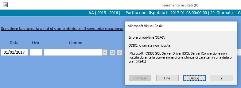

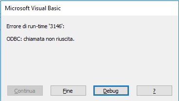

Tramite Microsoft SQL Server Migration Assistant for Access migro senza problemi le tabelle di un database già funzionante. Nel momento in cui però vado ad implementare i dati, riscontro i seguenti problemi che prima non avevo usando Windows 7 ed Access 2007.
  1. Update tramite codice VBA:
2)Errore su casella di testo con tipo dati Data/ora e Maschera di input 00/00/0000;0;_
rilasciandomi la data in formato, credo, inglese/americano:
POST CORRETTO:
Mi sono accorto che il problema dei due casi esposti è sempre lo stesso, in quanto, anche nel primo caso, l'update non avviene per colpa del formato campo data.
In definitiva, come posso risolvere senza essere costretto a modificare tutti i campi con tipo Data/ora?

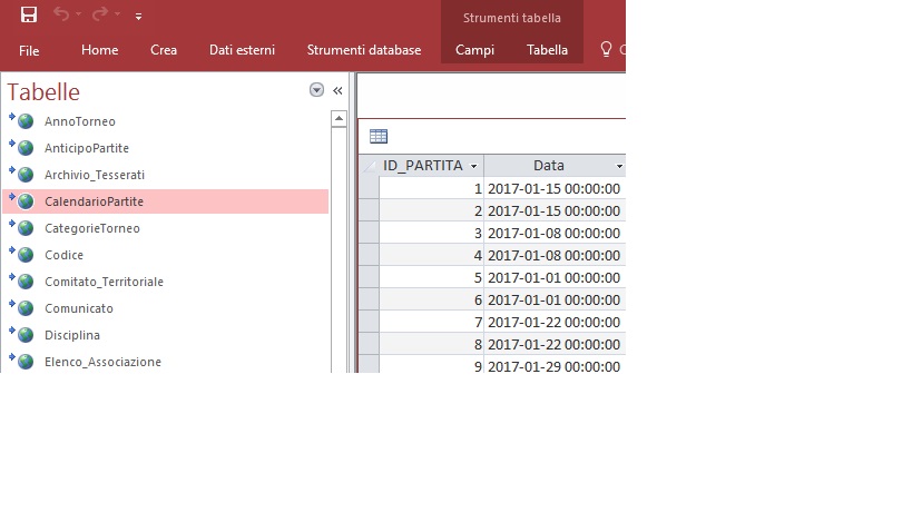

    Il problema lo riscontro all'interno delle maschere del database nel momento in cui voglio implementare le date.
    Per quanto riguarda la query, non è pass-through; semplicemente è una classica query del database che prende i valori dalla tabella sul server.
    Siccome l'impostazione della data nel server è in formato inglese, ho usato la seguente funzione Data1: CDate(Eval("#" & [Data] & "#")) in modo che mi riportasse la data nel formato italiano.
    Purtroppo la stessa funzione non è valida su aggiornamento di una casella di testo.

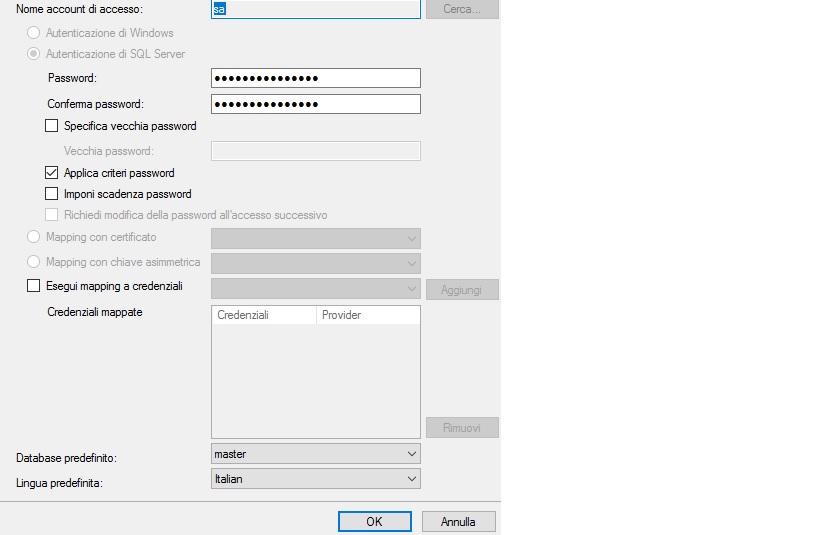

    La cosa che non mio spiego, è che su SSMS l'impostazione del linguaggio è in italiano:
    anche se debbo precisare che l'account di accesso non è "sa" ma semplicemente l'autenticazione di windows senza impostare nome utente e password.

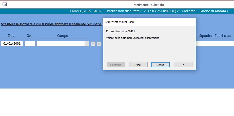

    Sempre restando in ambiente SQL, modificando in una query del database la data nel seguente formato:
    ottengo il risultato sperato; però, se la stessa espressione la metto dopo Aggiornamento di una casella di testo, mi esce il seguente errore:
    Qualche consiglio?
