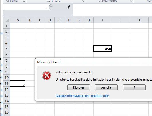

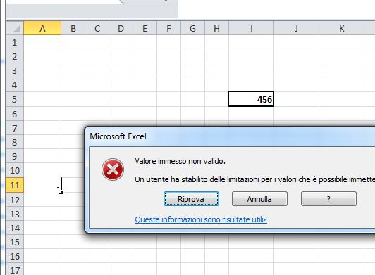

  3. Anonimo
    2017-03-25T09:06:47+00:00
    Come puoi vedere dalle immagini, con questa formula:
    =AND($A11<>".";$A11<>"/"; $A11<>" ";$A11<>",";$A11<>"-";$I$5<>0)
     a me funziona:
    PS: la tua formula è ridondante. E' sufficiente mettere un controllo sul singolo evento e ci pensa Excel a verificare se è VERO o FALSO.
    Qui  puoi scaricare il mio file di prova.
