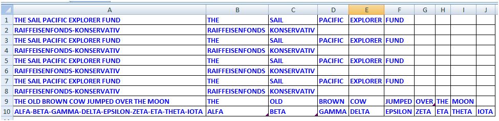

Buongiorno a tutti,
vorrei chiedervi se esiste un modo per inserire contemporaneamente più di 1 operatore di divisione (Delimiter).
Esempio
devo dividere le due seguenti stringhe
THE SAIL PACIFIC EXPLORER FUND
RAIFFEISENFONDS-KONSERVATIV
dove, per la prima di default non metteri delimitatore, nella seconda invece dovrei inserire "-".
Esiste un modo per inserire i due delimitatori in contemporanea o dovrei ad esempio utilizzare altro codice che mi porti al delimitatore che realmente serve (per ora sto faccio il test su UBound)
Grazie
Dario

Ciao Dario,
Esempio
Prova qualcosa del genere:
Option Explicit
Public Sub Demo()
    Dim WB As Workbook
    Dim SH As Worksheet
    Dim Rng As Range, rCell As Range
    Dim arrDelimitori As Variant, arrSplit As Variant
    Dim sStr As String
    Dim i As Long
    Const sFoglio As String = "Foglio1"              '<<=== Modifica
    Const sIntervallo As String = "A1:A10"          '<<=== Modifica"
    Const sDelimitori As String = ",-"                   '<<=== Modifica
    Set WB = ThisWorkbook
    Set SH = WB.Sheets(sFoglio)
    Set Rng = SH.Range(sIntervallo)
    arrDelimitori = Split(sDelimitori, ",")
    For Each rCell In Rng.Cells
        With rCell
            sStr = .Value
            For i = LBound(arrDelimitori) To UBound(arrDelimitori)
                sStr = Replace(sStr, arrDelimitori(i), "@")
            Next i
            arrSplit = Split(sStr, "@")
            .Offset(0, 1).Resize(1, UBound(arrSplit) + 1).Value = arrSplit
        End With
    Next rCell
End Sub
Potresti scaricare il mio file di prova Dario20171010.xlsm
Regards,
Norman

    Ciao Dario,
    Grazie Norman!
    Prego!
    Non posso scaricare il file per via di alcune restrizioni, ma la macro funziona e fa quello che cercavo.
    Il file rappresentava solo un demo e non aggiunge nulla alla proposta soluzione,
    Ho solo sostituito le seguenti in questo modo:
    Const sDelimitori As String = "7 7,7_7-7/7@7!7.7(7)"
    arrDelimitori = Split(sDelimitori, "7")
    cosi ho aggiunto tutti i casi che potrei incontrare!
    Bene! Infatti, seguendo il principio del codice, si può aggiungere qualunque numero di diversi delimitori con la semplice modifica della stringa assegnata alla costante  sDelimitori.
    Alla prossima.

    Ciao Dario,
    Esempio
    Option Explicit
    Public Sub Demo()
        Dim WB As Workbook
        Dim SH As Worksheet
        Dim sStr As String
        Dim i As Long
            With rCell
                sStr = .Value
                Next i
            End With
        Next rCell
    End Sub
    Regards,
    Norman
    Grazie Norman!
    Grazie mille!
