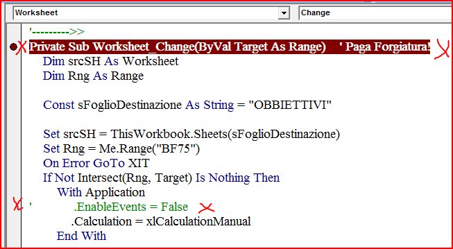

Apprezzo ENORMEMENTE la risposta datami e soprattutto le varie spiegazioni ma devo dirti che ho capito poco della tua lezione e la colpa è solo mia... io sono un PINCO.PALLINO che ha comprato OFFICE e si è trovato Excel davanti e ha detto "Vabbè proviamo ha fare qualcosa!?" , ho effettuato varie ricerche e domande in giro ma sono rimasto agli esordi, e non ho dimestichezza con parole tecniche.
Sul principio che una dimostrazione pratica vale mille parole, nel modulo di codice del foglio interessato fai clic nel margine a sinistra della intestazione della procedura Worksheet_Change per evidenziarla in marrone, In questo modo, ad ogni esecuzione della procedura, il codice si fermerà a questo punto e si continuerà alla pressione del tasto F5.
Inoltre, immetti un apostrofo iniziale sulla riga del comando
            .EnableEvents = False
Ora, vedrai il codice così:
Adesso per vedere le chiamate ricorsive alla procedura, digita Si nella cella BF75. Sarai immediatamente portato al modulo di codice

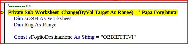

Premi F8  per andare alla prima istruzione della procedura e poi premi il tasto F5 per eseguire la macro. Vedrai che, ripetutamente l'intestazione sarà  evidenziata in giallo, indicando una nuova esecuzione del codice.  In termine semplici, ogno volta che la macro viene eseguita, il codice scrive il valore  X nelle celle BD69:BD70 e, pertanto, si crea una nuova chiamata alla procedura  - insomma una chiamata ricorsiva!

    A costo di precisare un'ovvietà, dopo la 'dimostrazione', fai clic nel margine accanto alla intestazione della procedura,  per disabilitare il punto d'interruzione del codice, e togli l'apostrofo precedentamente inserito davanti l'istruzione:
