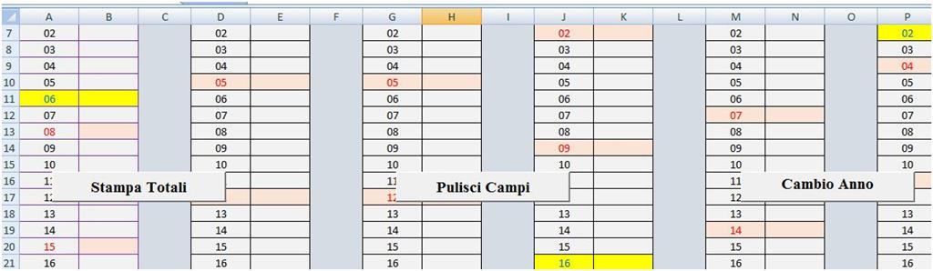

Come avviene nel caso del codice che ho pubblicato in precedenza, alla selezione di qualsiasi cella, i pulsanti saranno sempre visibile in cima allo schermo:
Quindi, prima di uno scroll orizintale o verticale si vedrebbe:
e, dopo uno scroll orizontale, si vedrebbe:
In modo analogo, per uno scroll verticale, si vedrebbe
Comunque, se fosse per me, non vorrei che, dopo uno scroll verticale, i dati nelle prime due righe in cima potessero essere sovrapposti dai pulsanti. Inoltre, non vorrei che, in attesa della selezione di una cella, si potesse temporaneamente vedere uno schermo del genere:
anche se, facendo clic su qualsiasi celle, i pulsanti si troverebbero di nuovo in cima allo schermo.
Pertanto, ho modificato il codice qui sopra per gestire solo lo scroll orrizontale, e ho sfruttato il mio secondo suggerimento originario: ho allargato l'altezza della prima riga per comprendere i pulsanti e ho poi utilizzato lo strumento Blocca i riquadri per bloccare questa prima riga.
In tal modo, i tre pulsanti saranno sempre disposti sopra la prima riga, la quale sarà sempre visibile in cima allo schermo e, nel caso dello scroll orizontale, la visibilità dei pulsanti sarà controllata dal codice.
Credo che questo approccio fornisca una soluzione che a noi si chiederebbe the best of both worlds, ossia il meglio possibile da entrambi.
