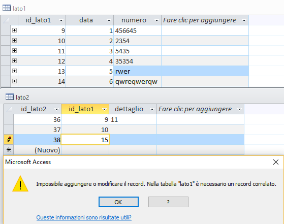

  5. Anonimo
    2018-02-25T17:24:18+00:00
    ciao Ciro,
    dai un'occhiata all'immagine qui sotto :
    se vedi la tabella lato1 contiene alcune righe, id_ato1 è la chiave primaria della tabella lato1 ed è relazione uno a molti con la tabella lato2, infatti id_lato1 nella tabella lato2 è la chiave esterna.
    Tutto funzione regolarmente quando nella tabella lato2 la chiave esterna che è la chiava primaria della tabella lato1 è esitente ( (vedi 9 e 10 id_lato1 nella tabella lato2) mentre quanto ne inserisci una non esistente vedi id_lato1 15 esce l'errore del DB engine.
    Perché?
    Quando le tabella sono in relazione ed in essa hai impostato l'integrità referenziale, applichi tra esse un vincolo che ti impedisce di inserire righe "orfane" nel lato molti del record padre.
    Nel tuo scenario devi accertarti di non incappare in questo aspetto.

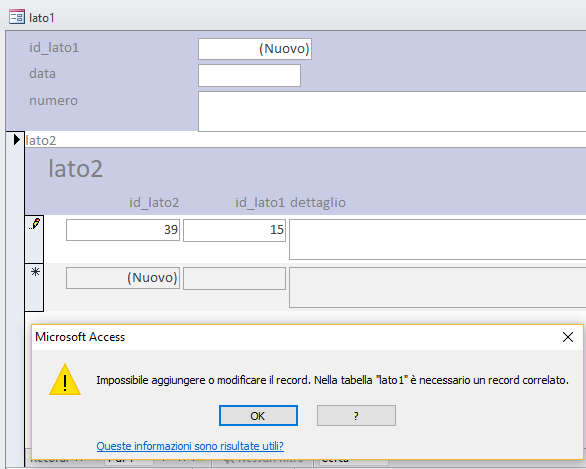

    questo quanto accade nella form se procedi con lo stesso metodo errato :
    HTH.
    ciao, Sandro.
