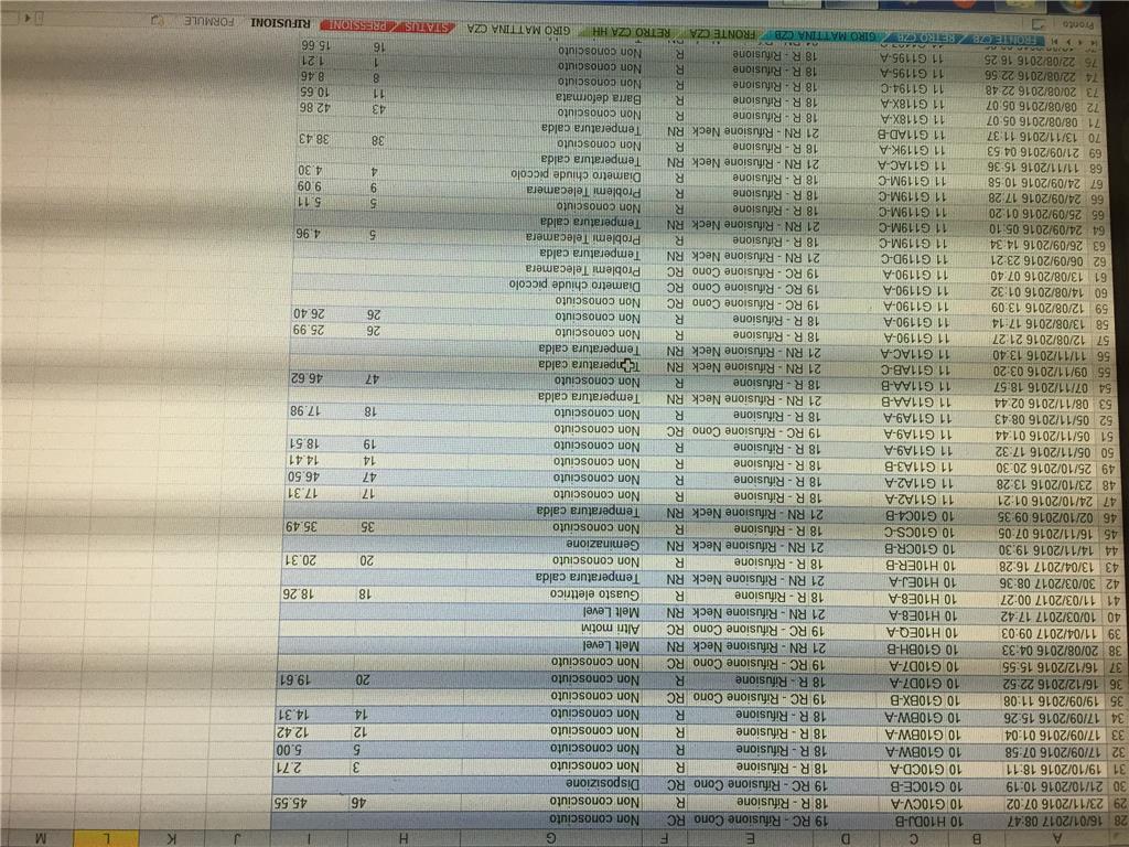

salve, ho bisogno di un aiuto per il lavoro. spero di riuscire a spiegarmi.
devo estrarre dei dati da una tabella pivot giá fatta, in base al numero della macchina e al numero di marcia devo estrarre (e posizionare in un'altra casella) alcuni valori in ordine.
(non so perché la carica sottosopra)
per esempio della macchina 10 con marcia G10BW-A devo prendere tutti i dati della colonna F e i corrispondenti nella H...ordinati nella stessa casella.
cioé dovrebbe risultare.... R 5, R 12, R 14 ...nella stessa casella
nella G119M-C =   R 5, RN, R 5, R 9, R 4
spero di essermi spiegato e che ci sia una soluzione
ho provaro con la formula cerca.vert ma da errore...non ne vengo fuori
grazie mille

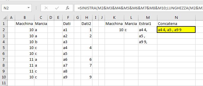

    Forse... semplificando i dati....col permesso di Fratello Norman, direi:
    data la seguente tabella:
    Una soluzione un po' elaborata con formule (certo si può fare meglio):
    in K2: la Macchina
    in L2: la Marcia
    in M2: =SE.ERRORE(INDICE($F$2:$F$10000&" "&$H$2:$H$10000&", ";PICCOLO(SE(($B$2:$B$10000=$K$2)*($C$2:$C$10000=$L$2);RIF.RIGA($A$2:$A$10000)-1);RIF.RIGA(A1)));"") formula matriciale da confermare con Ctrl+Maiusc+Invio e da trascinare in basso per almeno 10 righe.
    in N2: =SINISTRA(M2&M3&M4&M5&M6&M7&M8&M10;LUNGHEZZA(M2&M3&M4&M5&M6&M7&M8&M10)-2)
    PS: l'estrazione in colonna M può anche essere fatta in altra colonna lontana dai dati e dai risultati e può anche essere nascosta. Ovviamente i riferimenti in N2 vanno cambiati di conseguenza.
    Non ti preoccupare, si può ruotare l'immagine!
    grazie mille
