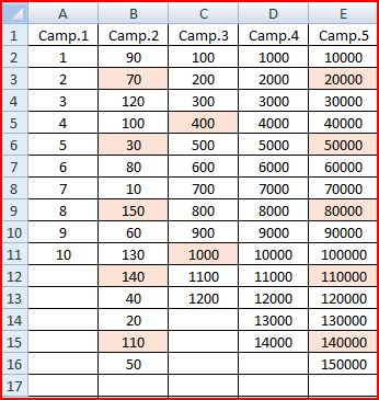

    Ciao Giacomo,
    anzitutto ti ringrazio !
    il concetto si avvicina è che non vorrei tagliare le code di inizio e fine ma bensì, valori interni alla serie stessa. Per esempio nel tuo caso nel quale per la colonna B i 5 valori tagliati, per ottenere i 10 valori minimi della colonna A, vorrei fossero distanti uno dall'altro di (15/(15-10)=3), cioè eliminare i valori B3,B6,B9,B12,B15.
    Avendo seguito questo thread con interesse, posso facilmente estrapolare il tuo metodo per individuare i valori da escludere per i risultati elencati da Fratello Paolo nelle colonne C e E, ma mi chiedo come vorresti trattare la colonna D?
                          ![](https://learn-attachment.microsoft.com/api/attachments/f295d6ab-ad90-4bb2-b2e4-869b88d208dc?platform=QnA)
    Regards,
    Norman

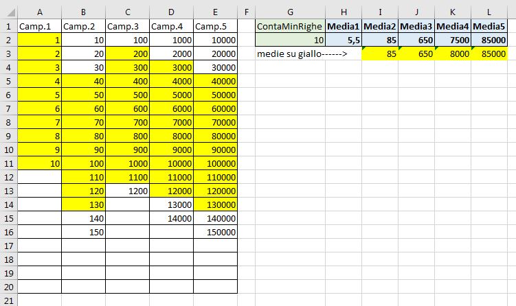

    La soluzione non è sempre esatta perché non sempre si possono eliminazione un numero di identico sia all'inizio sia alla fine del range perché dipende dal numero di righe se pari o dispari.
    Ritengo però che la soluzione che ti propongo, anche in funzione dell'omogeneità dei dati prodotti, sia la migliore possibile. Ovvero scartando un numero di code equidistanti (inizio e fine) tali da pareggiare il numero di righe, oggetto di calcolo, a quello più breve.
    Dalla tabella che segue:
    in G2: =MIN(CONTA.NUMERI(A1:A1000);CONTA.NUMERI(B1:B1000);CONTA.NUMERI(C1:C1000);CONTA.NUMERI(D1:D1000);CONTA.NUMERI(E1:E1000))
    è possibile che questa formula possa essere compattata, però, al momento, non mi viene in mente altro (chissà se qualcuno ha un'idea migliore)
    in H2: **=MEDIA(SCARTO($A$1;ARROTONDA((CONTA.NUMERI(A$1:A$1000)-$G$2)/2;0)+1;RIF.COLONNA(A1)-1;CONTA.NUMERI(A$1:A$1000)-ARROTONDA((CONTA.NUMERI(A$1:A$1000)-$G$2);0)))**da trascinare a destra per altre 4 colonne.
    Come puoi vedere, il calcolo della MEDIA negli intervalli delimitati in giallo (tutti di 10 righe come il primo più corto) nella maggior parte dei casi, salvo uno, è identico a quello della formula.
    **Qui il file d'esempio**da scaricare.
    Fai sapere.
