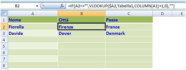

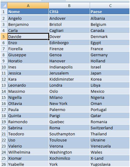

Poniamo che la tabella dei dati sul primo foglio d interesse sia denominato Tabella1 e che la sua prima colonna sia denominata Nomi
Sul secondo foglio di interesse, poniamo che le celle con la la menu a tendina si trovino nell'intervallo A2:A20.
Nella cella B2 del secondo foglio, immetti la formula
  =SE(A2<>"";CERCA.VERT($A2;Tabella1;RIF.COLONNA(A1)+1;0);"")
Trascina la formula in basso e a destra quanto necessario

    La formula suggerita da me era:
    La riga della tabelle che viene restituita dipende esclusivamente dal valore immessa nella cella A2. Per modificare la riga restituita, basta modificare  la riga cercata, ossia modificare la chiave di ricerca nella cella A2.
    Per quanto riguarda la colonna della tabella restiuita dalla formula, nota che in questa formula,  l'espressione
                       RIF.COLONNA(A1)+1
    restituice il valore 2.
    Trascinando la formula a destra, questa espressione diventerebbe succesivemente:
    RIF.COLONNA(B1)+1, RIF.COLONNA(C11)+1, RIF.COLONNA(D1)+1 ...
    e i valori restituiti sarebbero 3, 4 ... n
    Quindi, per modificare la colonna restituita nella formula iniziale, basta modificare l'espressione. Ad esempio, volendo restituire la quinta colonna della tabellla anzichè la seconda, sostituisci:
                        RIF.COLONNA(A1)+1
    con:
                       RIF.COLONNA(A1)+4
