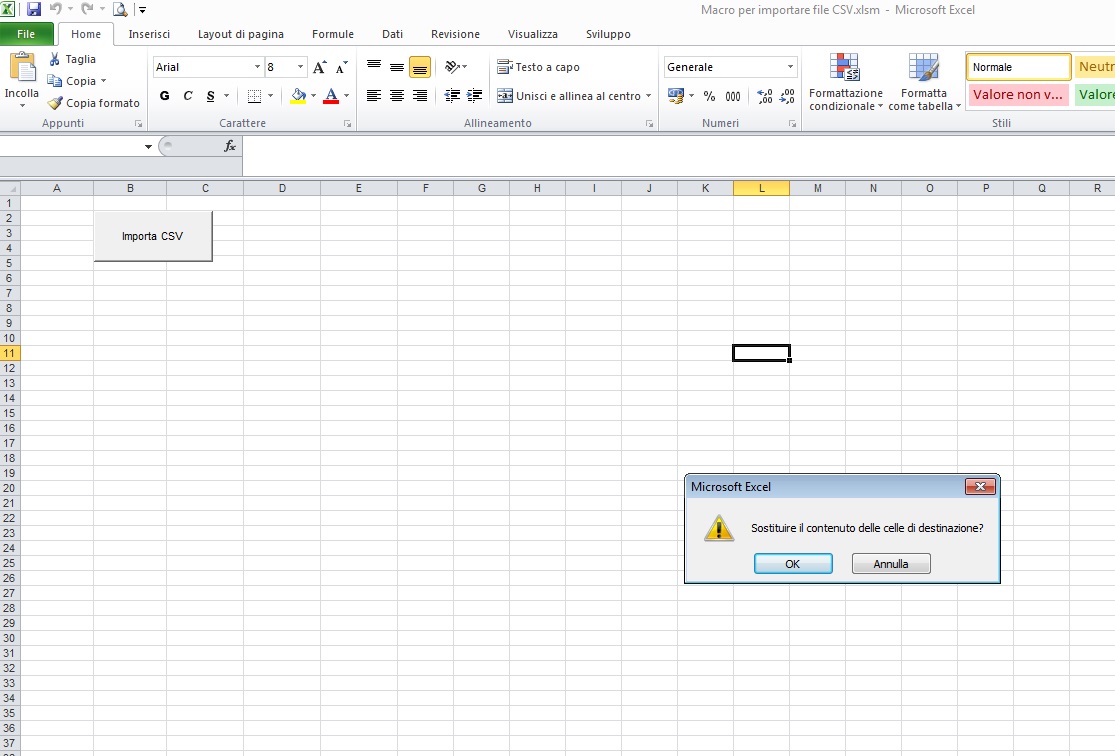

  1. Anonimo
    2018-10-15T07:15:21+00:00
    Ciao Casanmaner,
    penso che il problema sia dovuto alla miriade di record che ho sul file.
    Quando lancio la routine, dopo aver selezionato il file di interesse, mi restituisce questo messaggio prima di dividere la data dall'ora.
    a questo punto, se annullo l'operazione va in debug sul comando della divisione della data dall'ora, se continuo termina la routine e mi trasforma la colonna "C" ove c'è 123 in AM. di seguito come visualizzo io il tutto.
    come puoi vedere oltre alle date anche le virgole sono messe in malo modo.
    ecco il link del file completo:
    https://www.dropbox.com/s/6qm2grmcw069f4x/port.zip?dl=0
    Grazie e buona giornata
    Peppe

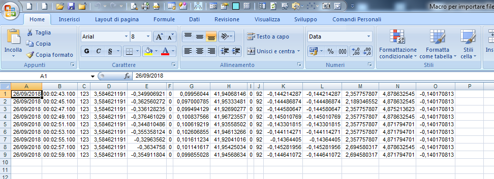

  2. Anonimo
    2018-10-15T06:18:25+00:00
    Ciao Giuseppe,
    durante le mie prove non viene lanciato nessun messaggio sul fatto di applicare le modifiche o meno (utilizzo Excel 2007).
    Inoltre i dati mi vengono importati in questo modo:
    dove per quanto riguarda la parte dell'orario mi viene riportato l'orario per esteso e senza AM.
    sarebbe un problema condividere un file csv reale per verificare che non dipenda dai dati presenti.
    Io il csv l'ho ricostruito copiando e incollando quanto hai riportato nel tuo messaggio iniziale.
    Ma magari c'è qualche elemento che "sfugge".
    ciao
    La risposta è stata utile?
    0 commenti Nessun commento

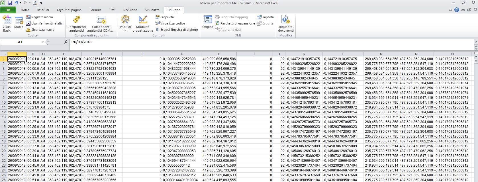

  3. Anonimo
    2018-10-15T05:19:43+00:00
    Buongiorno Casanmaner,
    felice di risentirti.
    Allora, il codice è perfetto per il mio caso specifico.
    Avrei solo piccole modifiche da fare:
    quando importo i dati, alla fine della processo esce un avviso che mi chiede se applicare le modifiche o meno.
    Se clicco su OK, divide l'ora dalla data ma se clicco su annulla va in debug. questo potrebbe essere un problema perchè se chi opera non sa cosa fare e clicca su annulla non completa il processo della routine.
    Un altro problema che ho notato è proprio la divisione tra data ed ora.
    nel formato originale data ed ora sono scritte per esteso in questo modo:
    2018-09-26 00:00:01.100
    a me servirebbe esattamente come viene estrapolato ma diviso in questo modo:
    mentre in realtà ora esce così:
    26/09/2018 00:01.0 AM
    come vedi in realtà estrapolazione dei data viene fatta ogni 2 secondi e non ogni due minuti, inoltre la dicitura AM non mi serve ma mi servirebbe l'ora con il .100 al lato che identifica i dati da quale apparato sono estrapolati.
    Spero che si possa aggiustare la routine che a questo punto sarebbe impeccabile.
    Grazie come sempre saluti
    Giuseppe
