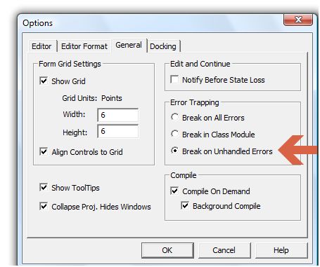

Per trovare la procedura e l'istruzioni incriminate:
- Alt-F11 per aprire il VBE
- Strumenti
- Opzioni
- Generale
- Seleziona l'opzione Interrompere l'esecuzione in caso di eccezioni non gestite dall'utente
