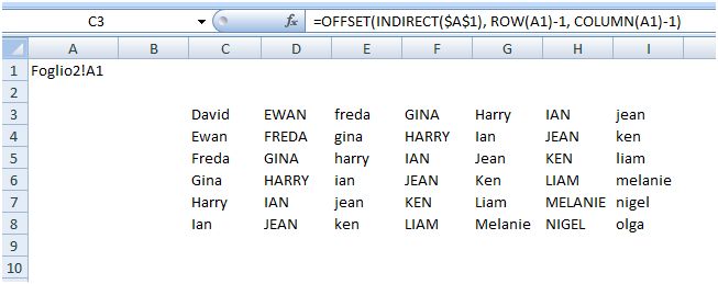

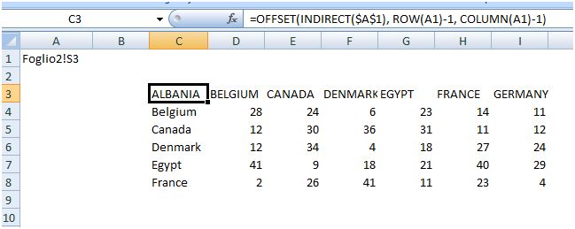

    A me scrivendo il riferimento alla prima cella del secondo foglio nella cella A1 del Foglio1, la formula suggerita da me funziona nel modo richiesto!

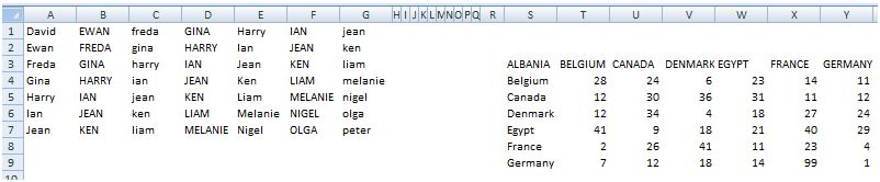

    Prova a scaricare il mio file di prova Emmanuele201804805.xlsx
    Nel Foglio2 ho creato due intervalli dai dati, A1:G7 e S3:Y9
    Imettendo il testo Foglio2!A1 nella cella A1 del Foglio1, ottengo:
    Sostituendo il testo in A1 con  Foglio2!S3, ottengo:

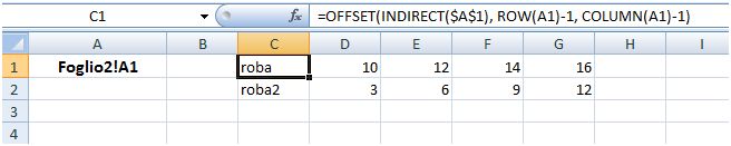

    Nella cella (diciamo) A1 del Foglio1, immetti il testo Foglio2!A1.
    Nella prima cella di interesse, ad esempio C1, immetti la formula
    =SCARTO(INDIRETTO($A$1); RIF.RIGA(A1)-1; RIF.COLONNA(A1)-1)
    Trascina la formula a destra ed in giù quanto necessario.
    Per cambiare l'intervallo di interesse su Foglio2, modifica di conseguenza l'indirizzo in A1
