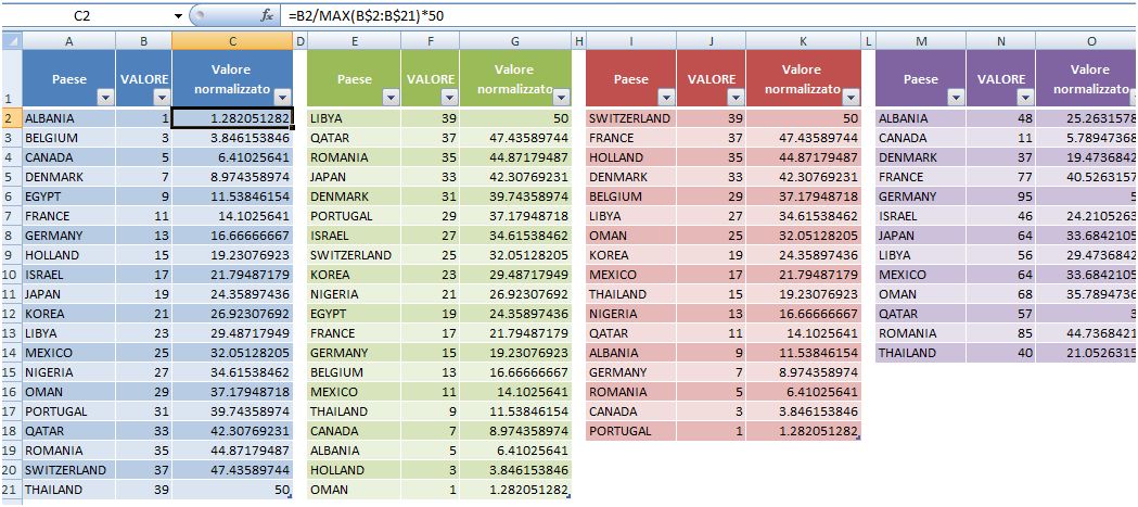

    Ponendo che la prima tabella sia nell'intervallo A2:A21 e che il valore migliore si quello più grande, nella cella C2, immetti la formula:
        =B2/MAX(B$2:B$21)*50
    Trascina la formula in basso quanto necessario.
    Ripeti l'operazione per gli altre tabelle, modificando l'intervallo della formula per accordarsi con la tabella di interesse.

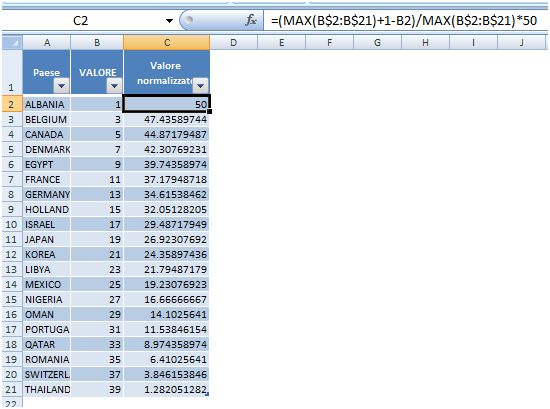

    Qualora la tabella indicassi il valore peggio con il valore più grande,  sostitituisci la formula con:
        =(MAX(B$2:B$21)+1-B2)/MAX(B$2:B$21)*50
