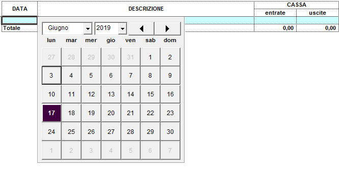

Ad es. situazione di partenza con risoluzinoe originaria:

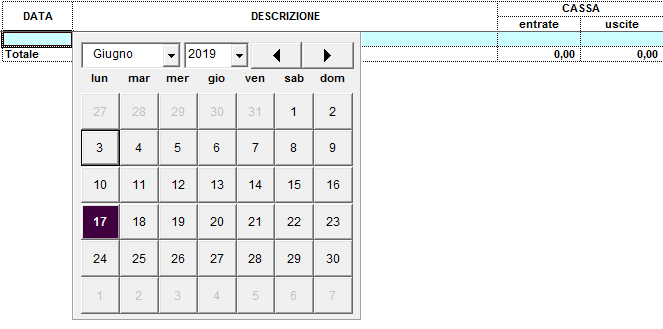

Questo è quello che accade se cambio risoluzione dove la prima immagine presenta il "calendario" alle dimensioni previste:
se ad es. mi sposto in una cella differente (dove il calendario viene reso non visibile) e poi mi risposto sulla cella della data (dove il calendario viene reso visibile) succede che a parità di dimensioni del frame (le cui dimensioni sono fissate dinamicamente)
i controlli interni si rimpiccioliscono:
ripetendo l'operazione si ha un ulteriore rimpicciolimento:
e avanti così fino all' "infinito".
