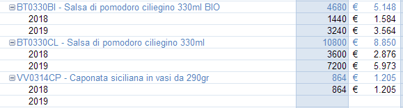

Buongiorno,
in una tabella pivot come questa, i subtotali di riga vengono riepilogati come somma dei due anni. Avendo la necessità di evidenziare gli incrementi o i decrementi tra i due anni analizzati, ho bisogno di impostare il subtotale con una funzione di sottrazione (ad esempio il primo numero, 4680, dato dalla somma di 1440 + 3240, dovrebbe diventare 1800, cioè l'incremento del 2019 rispetto al 2018). Un'operazione talmente facile in un normale foglio di lavoro, mi riesce impossibile nella tabella pivot. Tra l'altro le differenze tra colonne è possibile farle, nelle righe no, a meno che non ci sia una funzione che non conosco. Come posso risolvere il problema?

Ciao Giuseppe,
una cosa che potresti fare e' aggiunger un Delta ma non credo sia fattibile cosi come vuoi visualizzarlo tu in quanto la tabella pivot, nei valori, potrebbe avere anche più di due anni visualizzati e in quel caso cosa dovrebbe fare?
Pertanto la soluzione migliore e' o trascinare l'anno come colonna e aggiungere come valore una Differenza dall'anno precedente (pertanto funzionerebbe anche se ci sono piu anni) oppure lasciare com'e e aggiungere la differenza come altra colonna
Un altro problema sta nel fatto che le date della tabella pivot non sono realmente formattate come date ma come testo, il che crea parecchi problemi nel filtraggio e nell'ordinamento.
Ti voglio ricordare che una data può essere visualizzata a proprio piacimento tramite l'impostazione di un formato personalizzato, messe in questo modo come testo excel fa fatica a elaborare bene la tabella pivot e tu fai fatica a lavorarci su.
Per esempio se vuoi visualizzare un mese come mm - nomemese basta settare la data ad un giorno qualsiasi di quel mese e impostare il formato cella.
Questo e' quello a cui sono riuscito a giungere dalla mia conoscenza delle tabelle pivot

    Grazie Daniele,
    la colonna aggiuntiva per evidenziare le differenze è una buona soluzione. Anche impostare l'anno come colonna, che poi era la tabella che inizialmente facevo, può essere valido, purtroppo il collega a cui devo trasmettere il foglio si è impuntato che vuole l'anno come riga.
    Riguardo all'impostazione della data, l'origine dei dati è un applicativo contabile che esporta i campi anno, trimestre, periodo e mese come testo, lavorando su una mole consistente di dati preferisco non modificarne l'impostazione anche perché nelle analisi standard proposte dal gestionale va bene così, la modifica dell'impostazione della data rischia di precludermi la possibilità di aggiornare automaticamente il foglio mese dopo mese.
