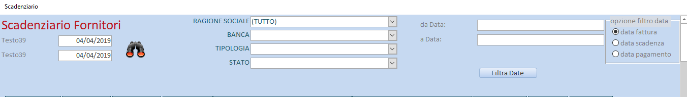

    ho optato per un gruppo opzioni in cui scegliere la data a cui applicare il filtro :

    QUI trovi il tuo DB con le suddette modifiche, fai qualche test e facci sapere.

    Grazie Sandro
    ho fatto diverse prove e... devo dire che il tuo codice è perfetto, ovvero interpreta perfettamente le mie esigenze.
    Grazie ancora, sei un grande
