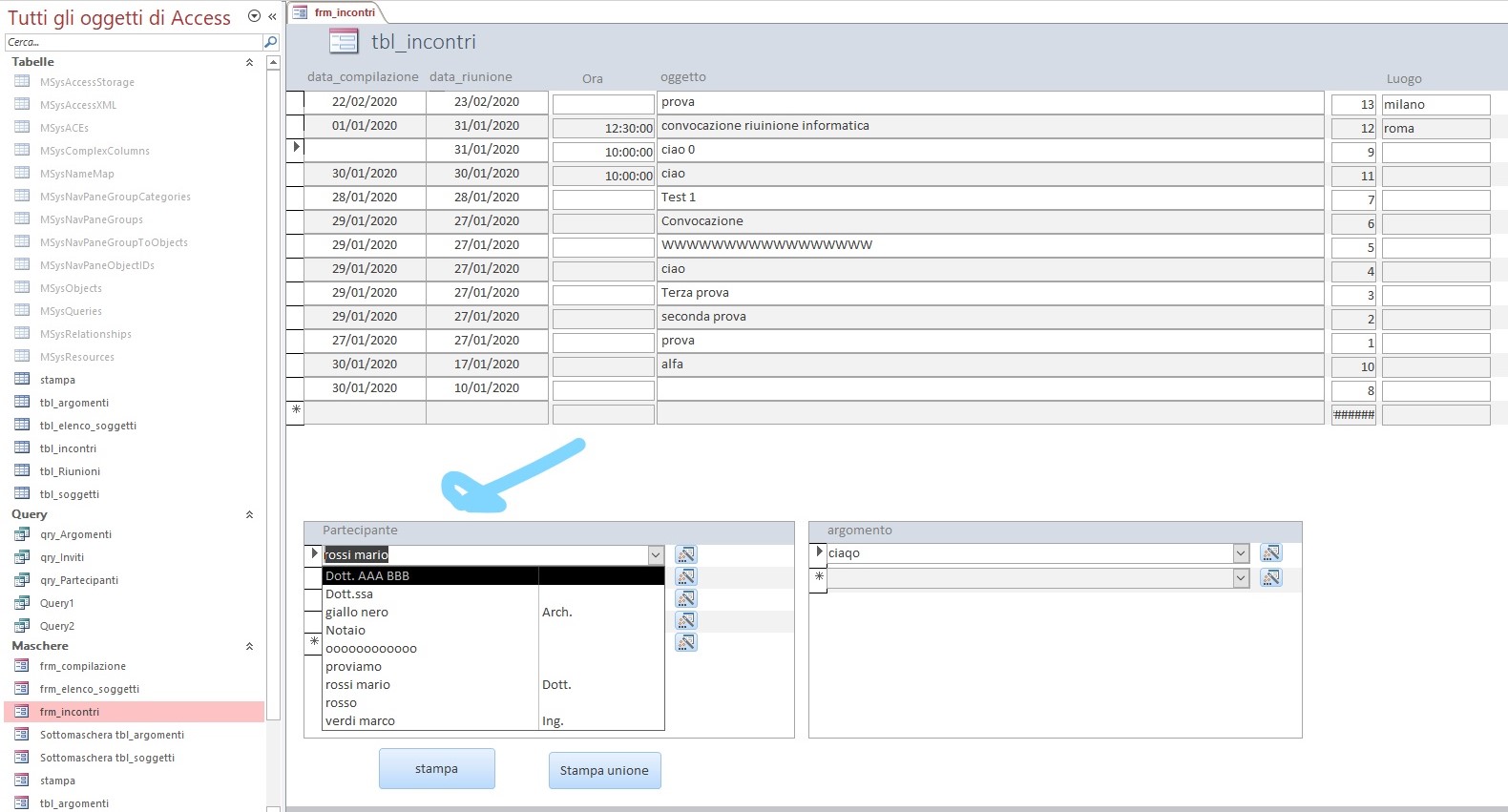

ciao a tutti
in una sottomaschera (Sottomaschera tbl_soggetti) ho una casella combinata ad espansione automatica con origine riga da una query, ad esempio dove sono presenti 10 records, che man mano potrebbero aumentare.
Una volta selezionato il record, posizionandomi nuovamente sul secondo record da inserire nella sottomaschera, vorrei visualizzare soltanto i restanti 9 records ancora presenti da selezionare e cosi via.
La cbo di riferimento è nella Sottomaschera tbl_soggetti dell maschera frm_incontri
Provo a postare il file.
Grazie in anticipo a tutti.

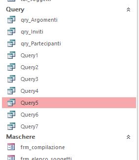

  2. Anonimo
    2020-02-24T17:24:19+00:00
    Ciao Sandro, grazie e gentilissimo come sempre...
    Ho visto il funzionamento, ricollegandomi anche all'altro post, che ho provato ad iniziare, con le mie limitazioni, a cercare di capire il codice.. davvero complimenti...
    ho visto altre query oltre alla query 1 e query2.
    sono tutte necessarie?
    Cmq il funzionamento va bene anche per la listbox, considerando che gli inserimenti non saranno più effettuati dalla cbosoggetto
    Grazie davvero ancora..

  3. Anonimo
    2020-02-24T13:56:25+00:00
    ciao Giuseppe,
    ti ho pubblicato QUI una versione aggiornata della demo del post :
    https://answers.microsoft.com/it-it/msoffice/forum/all/popolare-combobox-da-altra-maschera/fe06c8b6-6cd9-441b-bf7e-e451aecef557
    in cui la listBox della form da cui inserisci i vari titoli si "decurta" di volta di volta in base alle selezioni che effettui.
    Non e' esattamente quello che chiedi, ma forse un passo in piu'.
    Il succo e' il predicato che trovi anche nella query5 oltre che nell'origine riga della listBox.
    Facci sapere.
    Ciao, Sandro.
