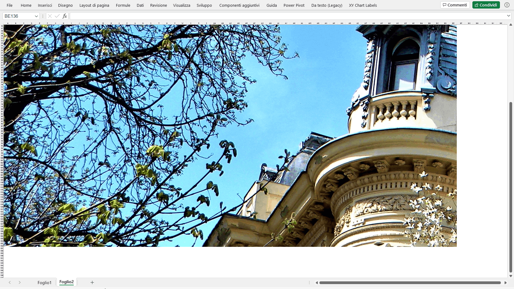

Ciao Giuseppe,
Avrei la necessita' di applicare uno sfondo ad excel in modo da poterci lavorare su con delle formule.
Ho notato pero' che se inserisco una immagine di sfondo la stessa viene ripetuta su tutto il foglio di lavoro.
C'e' la possibilita' di inserire l'immagine desiderata e non duplicarla per tutto il foglio?
Bentornato nella Community!
Per quanto ne so, non è possibile prevenire le tessere multiple dell'immagine.
Una possibile soluzione potrebbe essere:
  • Seleziona tutte le righe sotto la prima istanza dell'immagine
  • Imporre il colore di riempimento come Bianco (non è la stessa cosa che selezionare l'opzione nessun riempimento)
  • Seleziona tutte le colonne a destra della prima istanza dell'immagine
Ho creato uno sfondo, selezionando un'immagine che creasse tessere grandi e ho adottato l'approccio descritto sopra per ottenere la visualizzazione di una singola istanza dell'immagine che coprisse l'intervallo A1: BE136
Immagine
Regards,
Norman
Immagine
