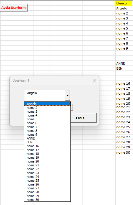

Ora, facendo clic sulla ComboBox6, si vede:
  [![Immagine](https://learn-attachment.microsoft.com/api/attachments/cc44ea1b-1172-4d3a-9178-8d5674f15624?platform=QnA"https://1drv.ms/x/s!AmTW9HzZG8cql2P7yP1AGBIFXbWn?e=FhicGT" title="1drv.ms" rel="ugc nofollow">Geac20231026.xlsm

Per visualizzare e dimostrare adeguatamente i miei risultati, ho modificato la proprietà ListRows del tuo ComboBox da 8 a 30.
Ho fatto clic sul pulsante su Foglio1 per avviare la Userform
Facendo clic sul ComboBox, vedo elencati tutti i 20 nomi originali:
  [![Immagine](https://learn-attachment.microsoft.com/api/attachments/8bbb74b8-de29-4de4-a1c9-63cd665b3d08?platform=QnA"https://learn-attachment.microsoft.com/api/attachments/8dc06fb9-50c3-4c75-abd6-3280370e24bb?platform=QnA" title="filestore.community.support.microsoft.com" rel="ugc nofollow">Immagine
Ho ora aggiornato il mio file di prova Geacs2_20231023.xlsm
