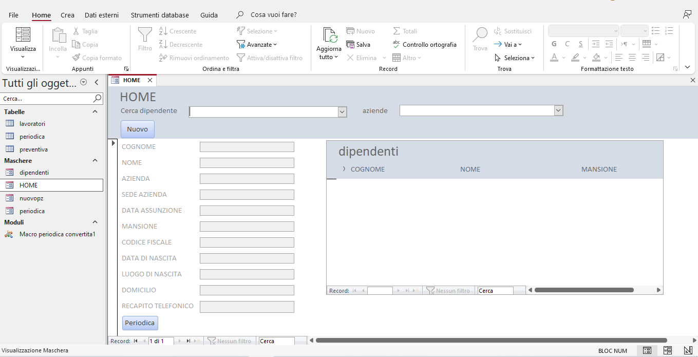

Buongiorno a tutti, e innanzitutto grazie e complimenti per gli ottimi consigli che date sempre. Una community fantastica.
Io sto approcciando da pochissimo ad access, e ovviamente a vba, ma sicuramente senza avere le competenze (che sto piano piano cercando di apprendere). Il mio problema in questo caso è: ho una maschera di access "HOME" che esegue una ricerca tramite casella combinata da una tabella (ricerca nome e cognome di un elenco di lavoratori), e mi presenta dei dati del record che cerco. Vorrei, nella metà destra dello schermo, mettere un'altra casella combinata con un altro tipo di dati (in particolare, filtrare a elenco tutte le persone che sono dipendenti della azienda che ricerco in questa seconda casella combinata). Avevo pensato di crearlo con una sottomaschera, e avevo impostato una query, quindi con comando me.requery, ma non funziona, e non riesco a trovare la stringa di comando per fare requery in una sottomaschera da un campo di ricerca presente nella maschera che la contiene

    Ciao Agostino,
    ti premetto che forse potevi risolvere con due combo 'a cascata' invece di avere una sottomaschera.
    Intendo dire che potresti avere una combo che ti permette di selezionare l'azienda e che presenta quindi nella seconda combo l'elenco dei dipendenti dell'azienda della prima combo. Al variare della selezione su cbo_Aziende cambia l'elenco dei dipendenti in cbo_Dipendenti.
    Volendo gestire la sottomaschera cmq, la sintassi per effettuare la requery è del tipo
    Forms.frm_Home.frm_Dipendenti.form.requery
    dove frm_Home è il nome della form principale ( contenitore)
    dove frm_Dipendenti è il nome della sottomaschera.

    Inserisco per comodità uno screen. Nel campo "aziende" io vorrei poter cercare una azienda e che compaia sotto l'elenco dei lavoratori che sono di quella azienda (tutte informazioni che recupera dalla tabella lavoratori)

    Private Sub elencoaziende_AfterUpdate()
    Me.dipendenti.Requery
    End Sub
    questa è la routine che ho inserito nel codice della casella combinata (che si chiama elencoaziende). Ma non funziona. Inoltre me.searchfield non è un comando che riconosce e mi genera un errore di debug.
    Ho sostituito a "subform" il nome della sottomaschera, immaginavo fosse così il comando (giusto?)
