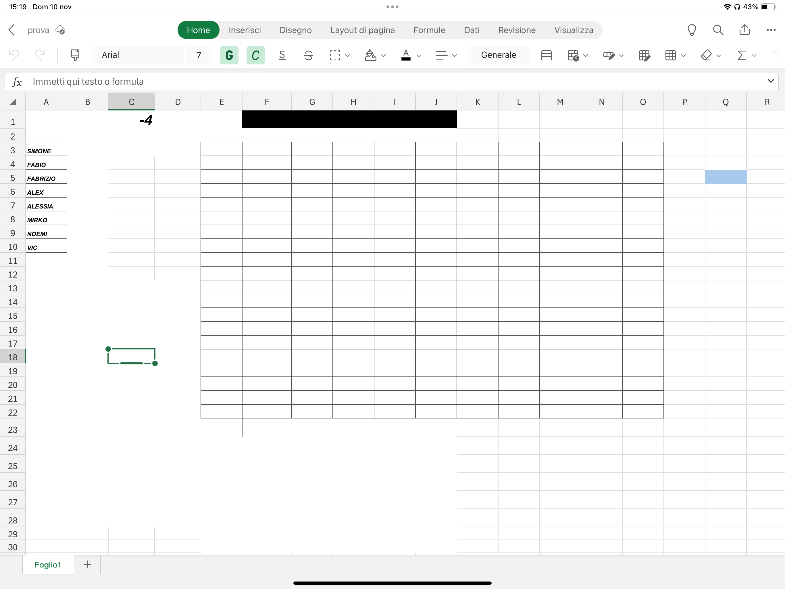

Buongiorno , se possibile avrei bisogno di 2 formule:
formula 1:
nell'intervallo e3:o22 , vorrei formattare le celle (ad esempio in grassetto) , quando viene scritto un nome inserito nell' intervallo a3:a10.
formula 2:
quando nell'intervallo e3:o22 viense scritto un nome contenuto nell intervallo a3:a10 , la cella q5 , deve rimandare il valore della cella c1
grazie a tutti come sempre

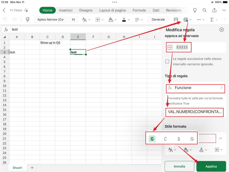

Formula 1:
Per modificare gli stili in Excel, è necessario utilizzare le funzionalità integrate anziché le formule.
Fai clic sul pulsante Formattazione condizionale in alto > Nuova regola > Modifica l'intervallo a cui si applica la formattazione condizionale in E3:O22 (il contenuto nello screenshot è solo per comodità di test; fai riferimento al testo effettivo nella mia risposta) > Imposta la condizione su Funzione > Modifica lo stile che desideri, ad esempio grassetto > Infine, Immettere la seguente formula nella casella di input:
VAL.NUMERO(CONFRONTA(E3;$A$3:$A$10;0))
Fare clic su Fine per applicare la formattazione condizionale al foglio di lavoro.

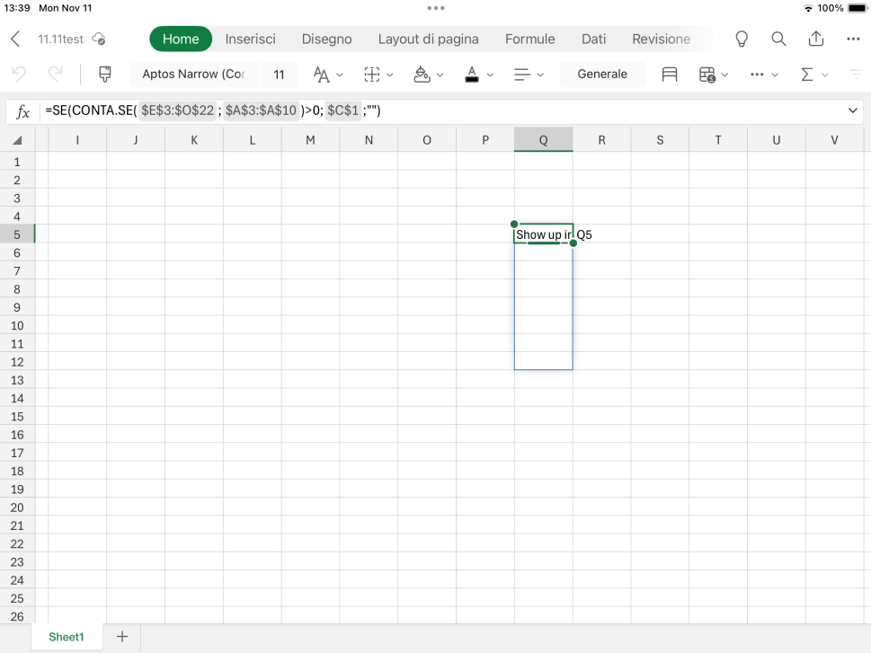

Inserisci la seguente formula nella cella Q5:
=SE(CONTA.SE($E$3:$O$22;$A$3:$A$10)>0;$C$1;"")
Immagine
Spero che le formule che ho condiviso funzionino efficacemente per te e attendo con ansia la tua risposta!
