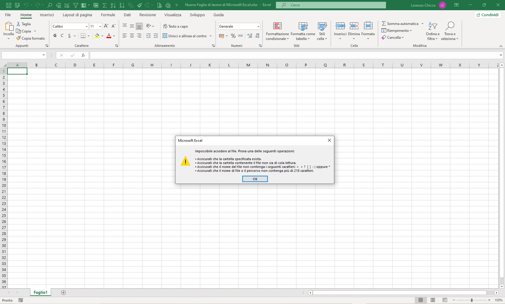

Possiedo Office 2021 plus e da qualche giorno, non saprei se dopo qualche aggiornamento automatico di Windows, ad ogni file Excel che apro di da questo errore, il prodotto Office è attivo con licenza e collegato, la cartella esiste, il percorso è giusto ed il nome file non ha caratteri strani. Il messaggio arriva all'apertura del file, anche se creo un nuovo file e lo riapro subito. Grazie

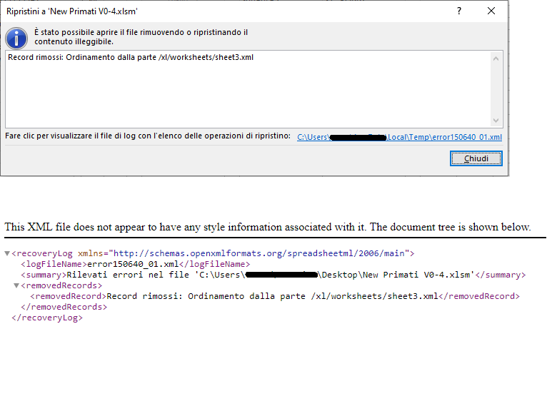

    È stato rilevato un errore nel file C:\Users\ \Desktop\New Primati V0-4.xlsm. Nella sezione /xl/worksheets/sheet3.xml, l'ordinamento dei dati è stato eliminato.
    Questo sembra significare che nel 3° foglio di lavoro nel file New Primates V0-4.xlsm, i dati di ordinamento sono danneggiati e sono stati eliminati per recuperare il file. I dati di ordinamento sono in genere informazioni utilizzate per gestire e visualizzare l'ordine dei dati. Questa parte del contenuto è il registro di recupero dei file. Quando il file Excel è danneggiato, la funzione di ripristino tenta di riparare il file e genera un registro di ripristino per registrare ciò che è stato eliminato o recuperato durante il processo di riparazione.

    Il percorso e nome del file non supera i 218 caratteri e non uso mai caratteri speciali.
    Su desktop o altre directory i nuovi file li crea normalmente, ma aprendoli subito dopo da sempre lo stesso messaggio di errore.
    Ho provato con il ripristino di Office, sia rapido che online, ma non cambia niente.
    Con i Suoi suggerimenti,
    In "modalità provvisoria" Office apre il file (anche quello nuovo) e non da nessun messaggio, però uscendo chiede di salvarlo e dopo averlo fatto e riaprendolo ridà sempre quell'errore.
    Ho provato anche con un "avvio pulito" di windows con "nascondi i servizi Microsoft" e disattivando tutto il resto, riavviato il computer, ma aprendo da sempre l'errore.
    Ad un file con il ripristino però mi da questo avviso,
    ma non ho ideo di cosa intenda per ordinamento della parte.
