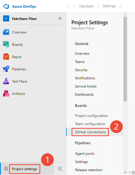

  3. Selezionare Impostazioni progetto>GitHub connessioni.
    Screenshot di Impostazioni progetto, connessioni GitHub.

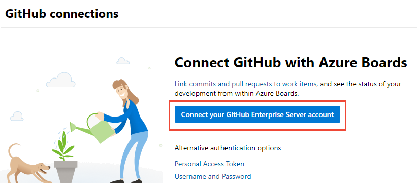

  4. Se è la prima volta che si effettua una connessione dal progetto, scegliere il metodo di autenticazione da usare per stabilire la connessione:
    Screenshot della prima connessione con GitHub credentials.

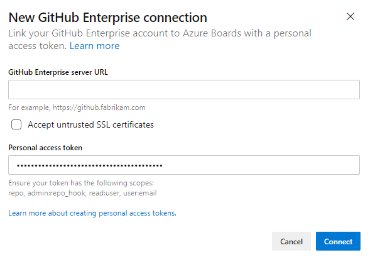

  2. Immettere l'URL per il server GitHub Enterprise e le credenziali del token di accesso personale riconosciute da tale server. Quindi selezionare Connetti.
    Screenshot dell'accesso con il token personale GitHub (PAT).

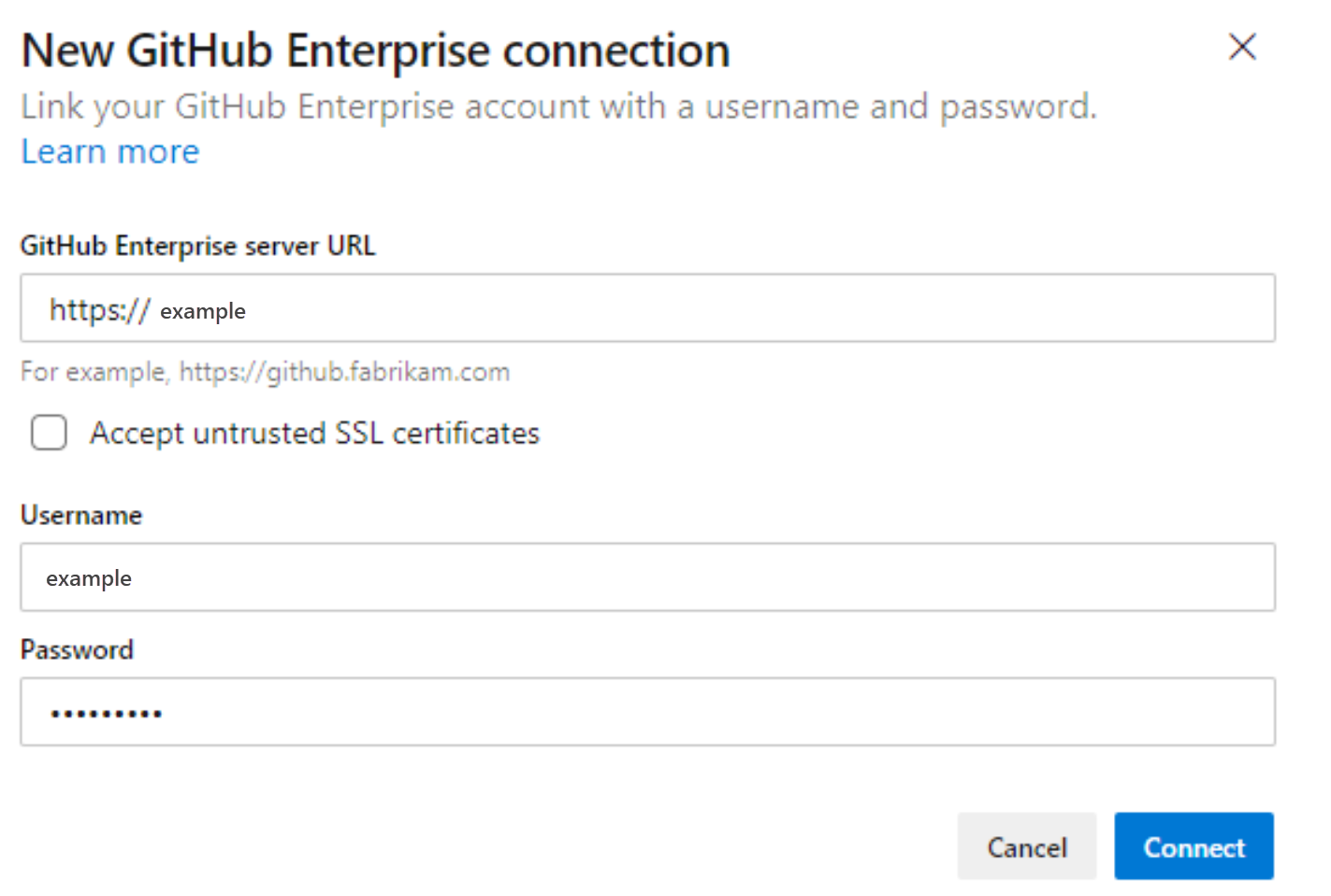

  1. Immettere l'URL per il server GitHub Enterprise e le credenziali dell'account amministratore riconosciute da tale server. Quindi scegliere Connetti.
    Screenshot di accesso effettuato con credenziali GitHub.

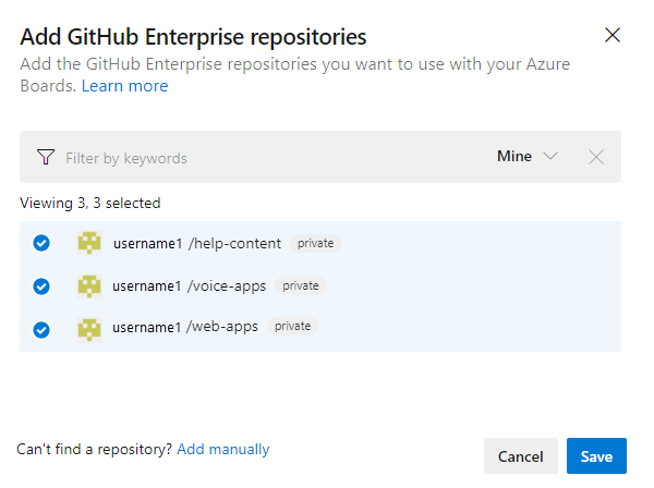

  2. Nella finestra di dialogo sono elencati tutti i repository per i quali si dispone di diritti di amministrazione GitHub. È possibile passare da Mine a All per determinare se vengono visualizzati altri utenti e quindi controllare quelli che si desidera aggiungere. Al termine, scegliere Salva .
    Screenshot dei repository da selezionare per aggiungerli.

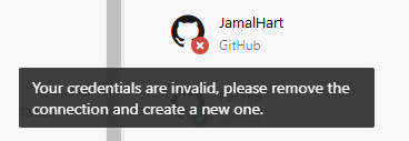

Quando la connessione Azure Boards a GitHub non ha più accesso, viene visualizzato uno stato di avviso nell'interfaccia utente con un rosso-X. Passare il puntatore del mouse sull'avviso e indica che le credenziali non sono più valide. Per risolvere il problema, rimuovere la connessione e ricreare una nuova connessione.
Screenshot della connessione non riuscita.
