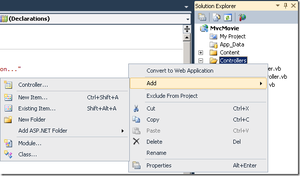

[ソリューション エクスプローラー] で Controllers フォルダーを右クリックし、[コントローラーの追加] を選択して、新しいコントローラーを作成します。
新しいコントローラーに "HelloWorldController" という名前を付け、[追加] をクリックします。
右側の [ソリューション エクスプローラー] で、HelloWorldController.cs という名前の新しいファイルが作成され、そのファイルが IDE で開かれています。
