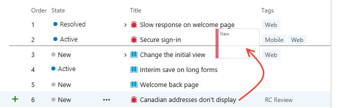

プロダクト バックログの優先度付け
チームがアジャイルまたはスクラムの方法に従っている場合は、バックログの優先度付けを行って、完了すべき最も重要な作業がバックログの一番上に置かれるようにする必要があります。 バックログの優先度付けを行うには、次の手順に従います。
  1. 優先度付けを行うバックログ レベルを選択します。
  2. [親] ビュー オプションを [オフ] にします。
  3. 作業項目をバックログ内で上下にドラッグします。 または、キーボードを使う場合は、Alt キーを押しながら上下の矢印キーを押します。
    作業項目の並べ替えを示すスクリーンショット。
    バックログの順序を変更するには、基本レベル以上のアクセス権が必要です。 利害関係者アクセス権を持っている場合、バックログ項目を並べ替えることはできません。 詳細については、「利害関係者アクセスクイック リファレンス」を参照してください。
