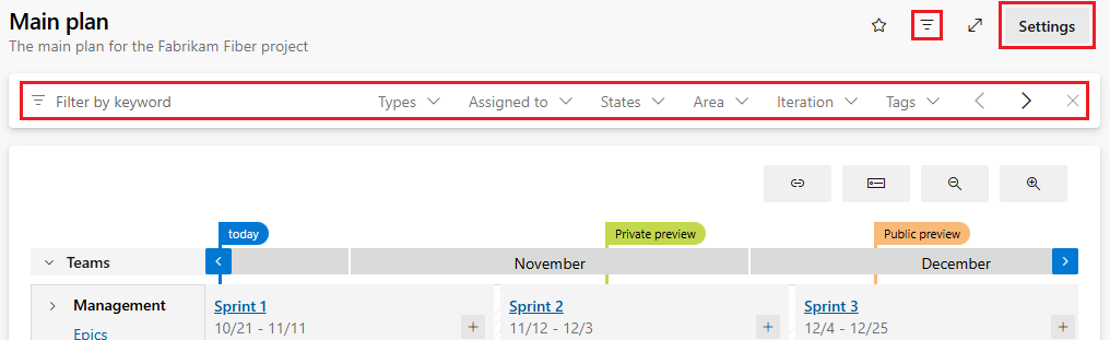

配信計画では、プランのタイトルがページの上部に表示されます。 タイトルを変更したり、他のプラン設定を構成したりするには、右上の [設定] を選択します。
[設定] ボタンの横に[お気に入り]、[フィルター]、[全画面表示]のアイコンが表示されます。 [ お気に入り ] アイコンを選択して、すばやくアクセスできるように配送計画をお気に入りに追加します。 全画面表示アイコンを選択して、全画面表示で配信計画を表示します。
フィルター アイコンを選択してフィルター ツール バーを表示し、プラン ビューをフィルター処理します。 プランに含まれる任意のフィールド、またはキーワードまたはテキスト フィルターでフィルター処理できます。 詳細については、「バックログ、ボード、計画を対話的にフィルター処理する」を参照してください。
[設定] ボタンと [フィルター] コントロールを示すスクリーンショット。

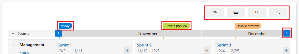

タイムラインを左右にスクロールするには、カレンダー バーの対応する矢印を押しながら、またはページを水平方向にドラッグします。 今日のマーカーは常にカレンダー バーに表示され、[設定]>Markers を選択してカスタム マーカーを追加できます。
依存関係、展開/折りたたみ、ズーム ボタン、およびマーカー付きのカレンダー バーを示すスクリーンショット。

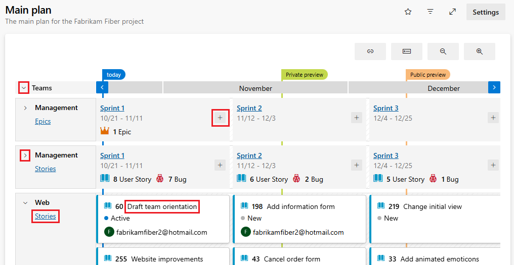

配信計画で指定された各チーム バックログは、割り当てられたスプリントまたはイテレーションごとに編成されたプラン ビューの行として表示されます。 折りたたまれた行には、バックログ項目の概要が表示されます。 展開された行には、各バックログ項目のカードが表示されます。
すべてのチーム バックログ行を展開または折りたたむには、上部のバーの Teams の横にある矢印を選択します。 個々の行を展開または折りたたむには、各チーム名の横にある矢印を選択します。
ヒント
作業項目カードは 優先度順に表示され、スプリント バックログの一覧から優先度が継承されます。
  • チーム バックログを表示して編集するには、チーム名の下にある [ エピック ] や [ストーリー] などのバックログ リンク を選択します。
  • 個々の作業項目を表示および編集するには、作業項目カードでタイトルを選択します。 カードに表示されるフィールドを変更するには、[>] を選択します。
  • 作業項目を追加するには、その項目を追加するスプリントとチーム カードの + アイコンを選択します。
配信プランと折りたたまれたチームの吹き出しのスクリーンショット。
