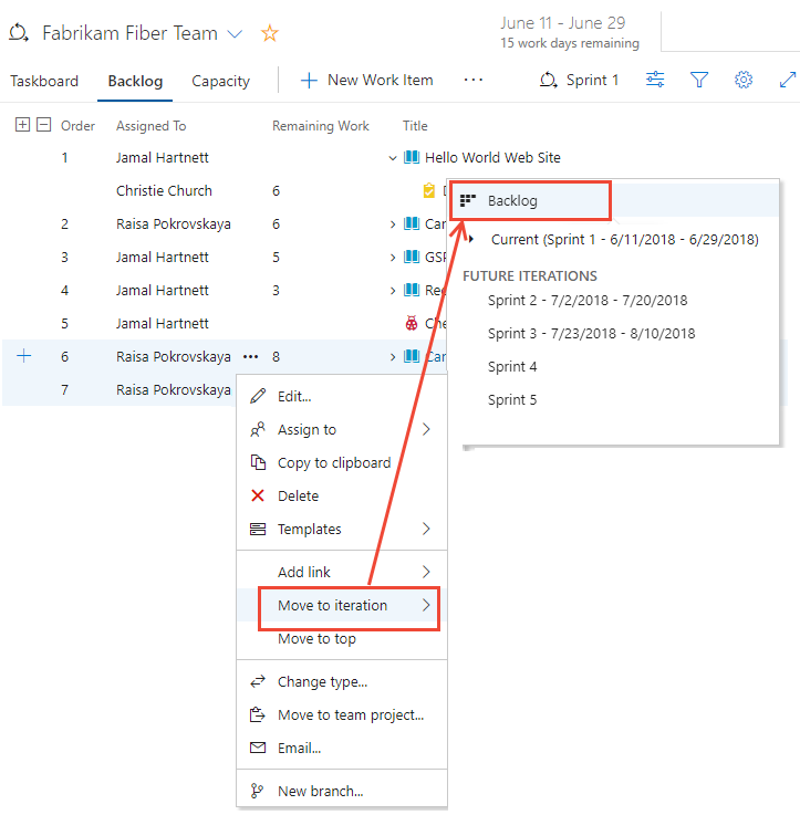

スプリントから項目を移動する
チームがキャパシティを超えている場合は、項目をスプリント バックログからプロダクト バックログに戻します。 このアクションにより、イテレーション パスがチームのデフォルトのセットにリセットされます。 または、チームが次に作業するスプリントに項目を移動することもできます。 その項目に対して定義したすべてのタスクがバックログ項目と共に移動します。
ここでは、スプリント バックログの下部にある 2 つの項目を選択し、いずれかの項目の アクション アイコンを開き、[イテレーションに移動] を選択して、[バックログ] を選択します。
作業項目をバックログに移動する

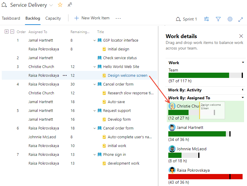

チーム全体の作業のバランスを取る
タスクをすばやく再割り当てするには、タスクを新しい担当者のキャパシティ バーにドラッグします。
たとえば、ここでは Raisa Pokrovskaya から Christie Church に仕事を再割り当てします。
作業の再割り当て、担当者へのタスクのドラッグ アンド ドロップ
タスクを再割り当てすると、キャパシティ バーが自動的に更新されます。
調整されたキャパシティ バー
