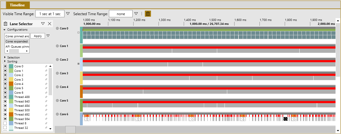

[タイムライン] ビューで CPU コアを確認します (図 1 を参照)。 赤の目盛りがコンテキスト切り替えを表しています。 この場合、コア 1 から 5 は、キャプチャの全秒数として赤い実線を示しています。 これは極端な例ですが、赤色の密度が高い領域は、タイトルのコンテキスト切り替えが多すぎることを良く示しています。
図 1: コンテキスト切り替えが非常に多い CPU コアを示している PIX タイミング キャプチャ。

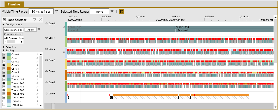

拡大して 1 つのフレームを検査します (図 2 を参照)。 この例ではちょうど 30 ms です。 ほとんどのタイムラインは完全に赤で表示され、多くの迅速なコンテキスト切り替えを示しています。 このように密な赤いタイムラインは、コンテキスト切り替え率が高すぎる強力なインジケーターです。
図 2: コンテキスト切り替え回数が多いことを示すタイミング キャプチャの 30 ms セクションの拡大。

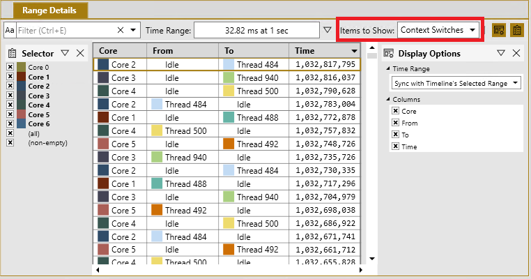

[Items to Show] (表示するアイテム) で、[Context Switches] (コンテキスト切り替え) を選び、[Range Details] (範囲の詳細) タブを表示します (図 3 を参照)。 ここでは、選択した時間範囲で発生したコンテキスト切り替え一覧を表示できます。 このビューは、タイミング キャプチャで特定のコンテキスト切り替えを選択し、調査するのに役立ちます。
図 3: タイミング キャプチャのコンテキスト切り替えの一覧を示す PIX の [Range Details] (範囲の詳細) タブ。
コンテキスト切り替えを選択し、[Element Details] (要素の詳細) パネルを調べて、これらのスレッドでコンテキスト切り替えが発生した理由を判断できます。

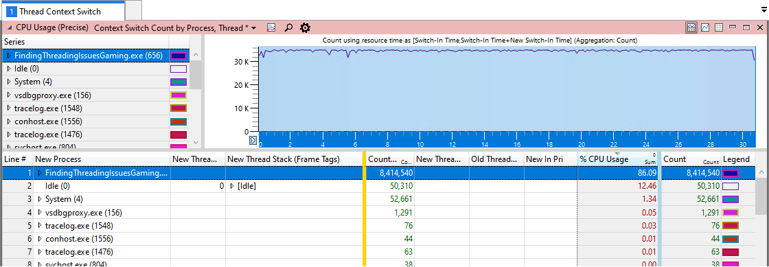

WPA でコンテキスト切り替え率を評価するために最適なウィンドウは、[CPU Usage (Precise) Context Switch Count by Process, Thread] です (図 4 を参照)。 これは ThreadContextSwitch.wpaProfile
WPA プロファイルの一部です。 図 4 のグラフは、グラフに表示されている部分に基づいてコンテキスト切り替え率を示しています。 拡大すると、グラフ上のポイントの生成に使われる時間範囲が変わるため、表示量は重要です。 このグラフの最適な使用法は、コンテキスト切り替えが急上昇している時間を識別するために使用することです。 この表では、ある期間中の状況に注目して、発生したコンテキスト切り替え数を確認できます。

WPA プロファイルを適用します。 図 4 は [New analysis] (新しい分析) タブの外観を示しています。図 4: コンテキスト切り替え数が多いことを示している [WPA CPU Usage (Precise) Context Switch Count by Process Thread] ビュー。
注意
図 4 のシステムも、コンテキスト切り替え回数が非常に多く、CPU リソースの 1.34 パーセントを使用していることがわかります。 これは、ETL データを収集するオーバーヘッドのためです。 ETL イベントは軽量ですが、トレースは引き続きすべてのコンテキスト切り替えでコール スタック データを収集します。 この場合、30 秒で 800 万回を超えています。これは小さな影響を与える可能性があります。

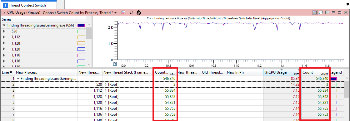

コンテキスト切り替えが多いかもしれないように見える 1 秒の領域を拡大します。
図 5 のデータ表の [Count] (カウント) 列を確認して、コンテキスト切り替えが最も多いスレッドを確認できます。 似た数のスレッドがあることがあります。これは、対象のスレッドが相互に切り替わっていることを示します。
図 5: コンテキスト切り替え率が高い場合の表示を示す時間間隔。 ビューに合わせて縮尺が調整されます。

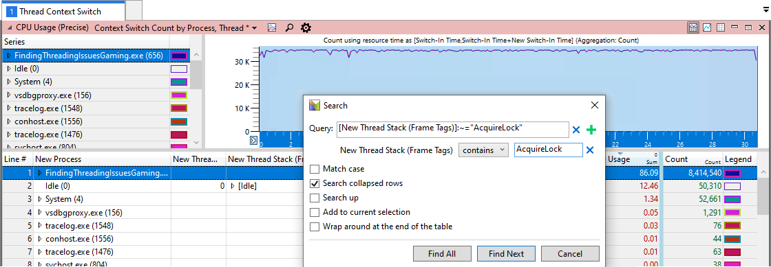

表の右クリック メニューで [Find In Column] (列で検索) を選択して、同じプリミティブまたは関数を使用している可能性がある他のスレッドを見つけます (図 6 を参照)。
図 6: 検索機能を使用して AcquireLock 関数のすべての呼び出しを見つけます。この関数は、コンテキスト切り替えが頻繁に発生する原因であるとわかっています。
